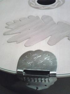

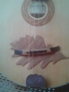

Y, bueno, solo presentado..... Me voy a tener que inventar algo para la entrada de jack.....El cordal casi la tapa.......

Ese mismo cordal lo tenía un banjo que tuve antiguo, como tenia 8 patillas, algunas se las saltaban. con las 6 cuerdas que llevaba.

#88 Llegado desde las profundidades de la misteriosa China, jeje.El más barato que tenían, espero que aguante....

Si que aguanta, por eso no te preocupes.

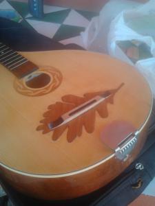

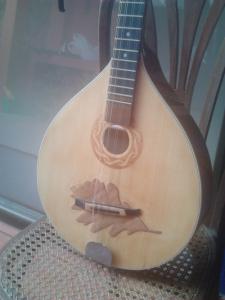

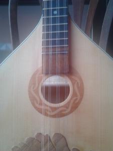

Bueno, el bouzouki está sonando de nuevo!!!!.El invento del puente flotante se ha revelado como unéxito, y ahora el instrumente es ajustable y afinable al 100%, mostrando su (baratuno) potencial. Se ha encerado la tapa ( dal cela pulil cela), instalado el cordal y encordado para comprobar sonido y quintaje. Faltará recortar-cambiar el puente ( por estética), acabar con el infame ebonizado del diapasón y reinstalar el piezo..... No es un acabado profesional, ni muchísisimo menos, pero....a mi me gusta!. Y el instrumento queda 100% utilizable. A ver que os parece.

Pues si se puede quintar y afinar, y encima estéticamente ha quedado bien, un exito como bien dices. :okis:

Ya te dije que el cordal aguantaría, aunque esas pequeñas uñas parecen endebles, pero aguantan, me alegro mucho de que haya quedado bien :amigos:
