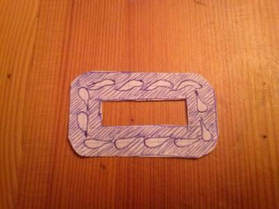

Me he despertado de la siesta pensando en este bouzouki... (yo creo que he tenido pesadilla con los niños filipinos)....
Luisito tienes toda la razón.....
.... Y aprovechando el dibujo de la cenefa de la roseta, hacer un marco al puente para tapar la masilla?... que tal se te da la marqueteria fina danisauc.
Perdon por la calidad del dibujo

Luisito Baneado
por el 28/07/2014
Pues no parece una mala solución. Mejor que chapar toda la tapa desde luego.

Si, luisito, creo que la pesadlla ha sido por la primera solución que di
danisauc
por el 28/07/2014
#32 jejejejeje, ya lo siento...Esa con el hueco también la tengo pensada, pero habría que hacerla para darle recorrido al puente.
