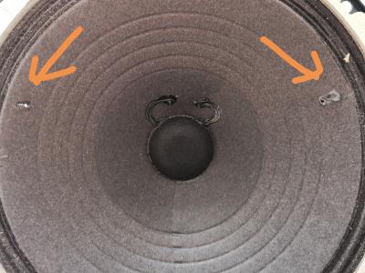

Hola compañeros, tenía un Weber instalado en un ampli y, al ir a cambiarlo, me encuentro que tiene un par de picadas en el cono.
¿Sabéis cómo podría repararlo en casa y que quede de la mejor manera posible?

Para hacerlo bien, un kit de reparación. Son baratos y no es complicado hacerlo. Hay tutoriales por internet.
También sirve el pegamento caliente. Pistola de pegar , barrita y un poco de maña.
Otra opción es papel de lija de grano muy fino. Básicamente como reparar un pinchazo de una bici. Arruga un poco el parche para que gane flexibilidad. Goma arábiga o un adhesivo con base de caucho para que sea un tanto flexible mejor que uno rígido. El Supergen de toda la vida o similar. El papel de liar cigarrillos puede sustituir el papel de lija. Tendrás que poner varios para que tengan una rigidez similar al de la membrana. Con los papelillos, mejor la goma arábiga.
Esas marcas son prácticamente simétricas. No sé cómo se habrán producido. Revisa la rejilla . Que guarde distancia y que no tengs nada que entre en contacto con el altavoz mientras está funcionando

Probaré con papel de fumar, a ver qué tal queda.
Muchas gracias amigos!!

Son dos picotazos pequeños. El resto parece todo correcto. Con calma y un poco de maña, quedará bien.
