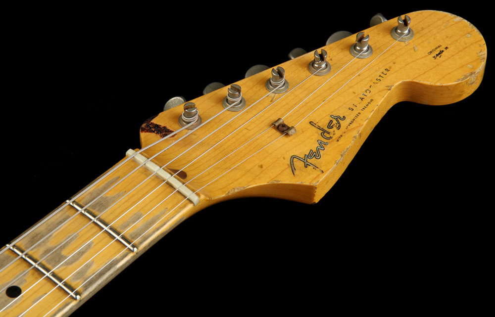

Esteban escribió:
cambiar el punto de nacar
No se ve bien que esté tan dañado... Si solo ha perdido brillo no lo saques, te valdrá con lijar y pulir.
La nitro de esos dos trastes sale bien con decapante y rascando con una tarjeta de plástico. El resto protégelo bien. Aunque si no consigues bien el tono, siempre tendrás tiempo de decapar todo el mástil y laquearlo... con poliuretano :wink: :santo:
La otra opción buena es vivir con ello :saludo:

iose
por el 23/03/2016
Yo he usado decapante en gel para paredes, la marca no lo sé, te dirán en la pinturería. La nitro es una gozada cómo sale, en comparación con poliuretanos o aún peor, con poliésteres.
Viendo la foto, pareciera que ha vuelto a barnizar sin siquiera limpiar el diapasón, las marcas siguen estando!! ¿es nitro seguro?
Como yo lo veo, habría que decapar y luego lijar un poquito para limpiar y si acaso frotar con acetona para que quede la madera en su color. Esto último de la acetona sería bueno que alguien lo corrobore, pero quita bien la grasa. Yo la uso para limpiar los cuerpos y mástiles de la grasa de los dedos, antes de pintar.
Una vez limpito, barnizar (buscando el tono, eso es lo más peliagudo del proceso)
Suerte!!!
