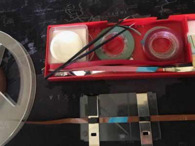

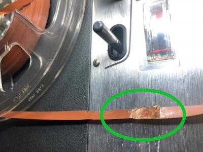

Los pigmentos metálicos de la cinta que mediante los imanes de los cabezales, se magnetizan con la voz, están impregnados en una capa muy fina (coat) de aglutinante, ésta capa (normalmente más brillante), es la que pasa por delante del cabezal.
Con la humedad o el calor este aglutinante de grosor casi microscópico, se degrada y vuelve pegajoso, pegando cada vuelta de cinta sobre la adyacente y llenando de un barro marrón los cabezales, entonces, las cintas se bloquean por la pega y se vuelven inoperativas. Hay sistemas para resolver esta eventualidad, pero las bobinas que me enviaste estaban en un estado excepcional de conservación. Sólo ha sido necesario añadirles cabeza y cola para que los extremos no se estropeen, y hacer una pequeña corrección digital para mejorar el audio.

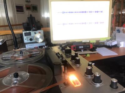

Dejo unas imágenes del proceso de digitalización, que hice con un magnetófono aleman UHER (Tengo también un Geloso, como el equipo que grabó las cintas, pero no era la mejor opción).

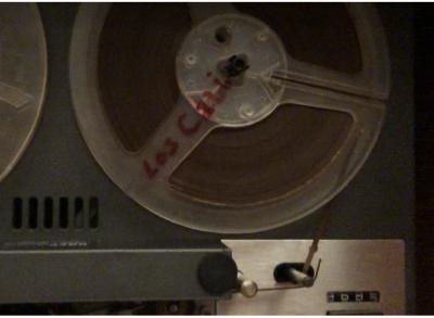

No es el caso de ésta recuperación de una bobina de audio grabada sobre los años 60, -¡Medio siglo!-, con copla y música popular, coros y orquesta, de una región española que ha disfrutado desde siempre de una gran fuerza y potencia musical: el Levante: De Castellón me llega una bobina de 7” un poco apurada de estado, que previa restauración ha desvelado el recuerdo de éstas canciones de banda, actuaciones teatrales dramatizadas para audio, copla…. en definitiva muestras efímeras de música popular, que ahora también, una vez digitalizadas, serán un recuerdo que perdurará de personas, artistas que ya no están con nosotros y de los que éste es el legado que nos dejan.
Un abrazo, Ángeles, y gracias por la confianza, por compartir ésta grabación, y también, cómo no!, por la trufa, el vino el queso… y sobre todo la amistad. Un abrazo!.

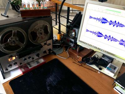

Adjunto algún contenido e imágenes del proceso de digitalización, el reloj Nixie sólo es para recordar la fecha, que soy un desmemoriado. :bien:
Para no sobrecargar el servidor del foro, incluyo enlaces externos de descarga de una muestra de contenidos.
