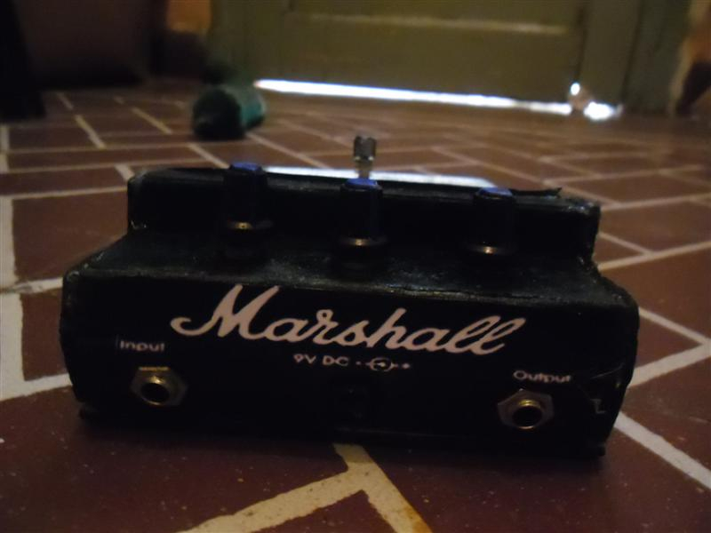

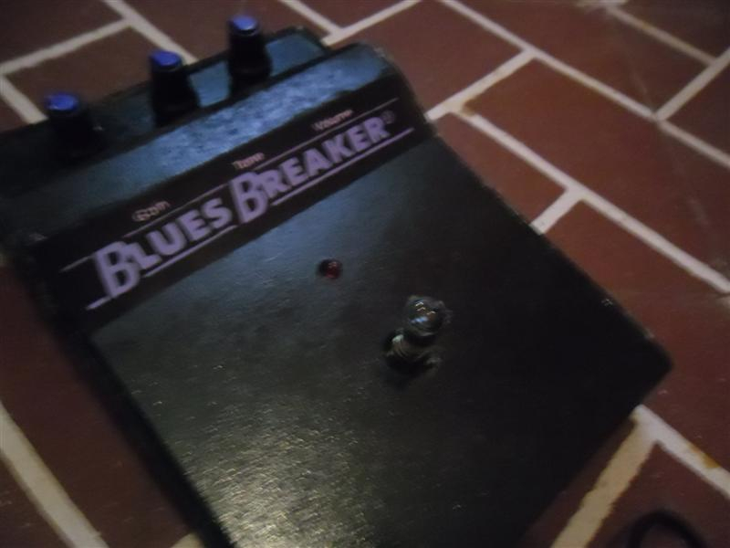

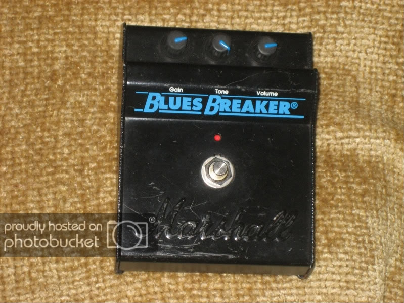

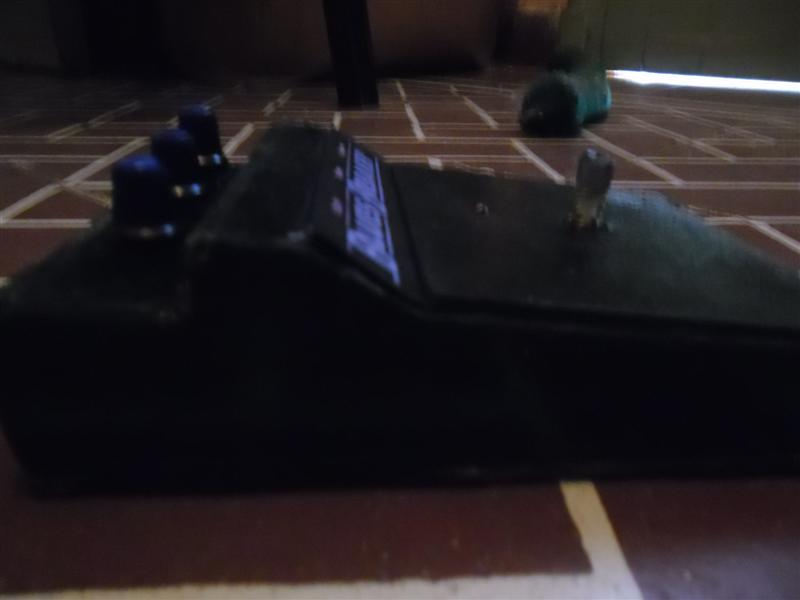

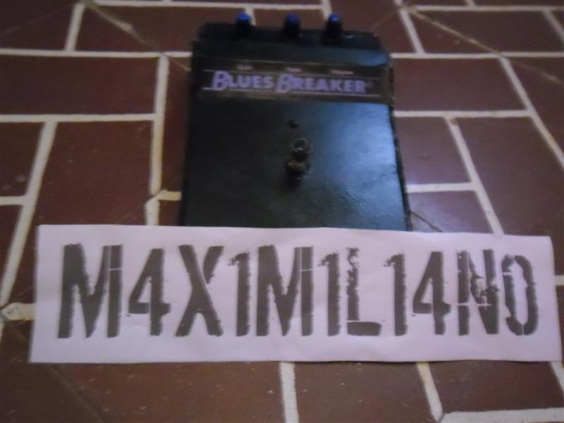

Ya lo termine hace rato, solamente estaba mostrando el proceso, mira te adelanto una foto de como me quedo (a mi parecer es bastante parecido al original, todas las medidas las hice mirando fotos, pero eso lo voy a ir poniendo a medida que les vaya mostrando como lo hice):

godsavemetal
por el 01/01/2014
OHHH te felicito te salió bien bien simil! excelente!
m4x1m1l14n0
por el 01/01/2014
Gracias, ya voy a seguir subiendo las fotos...

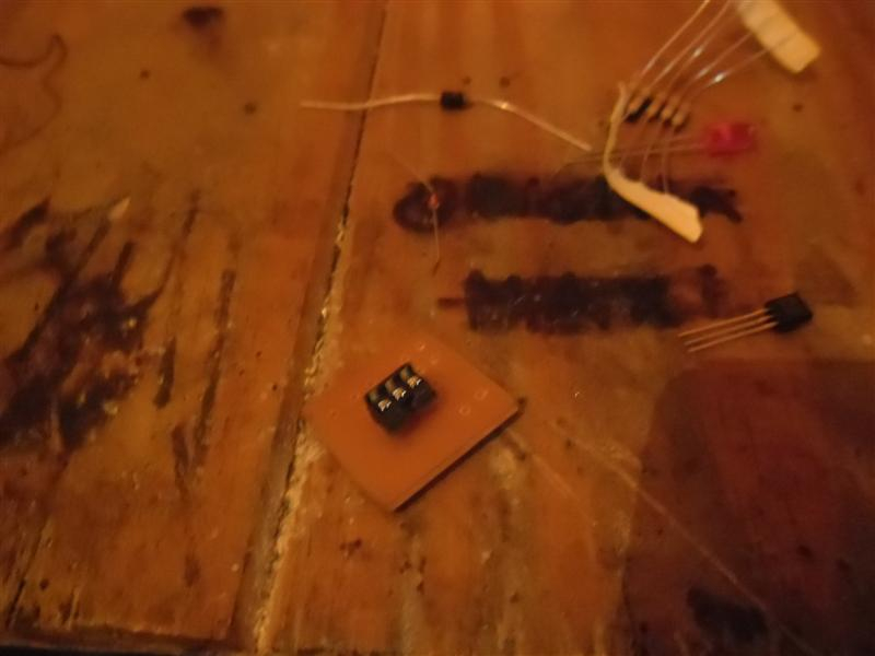

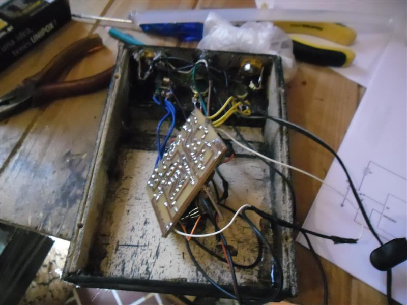

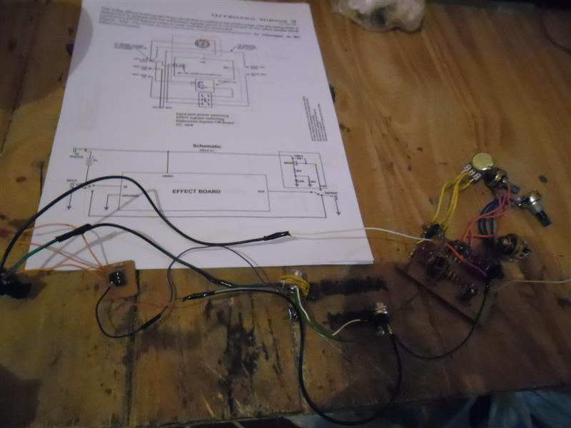

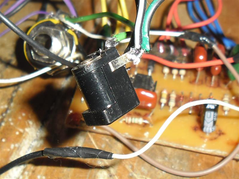

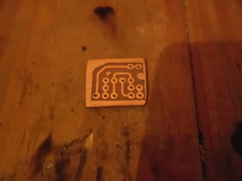

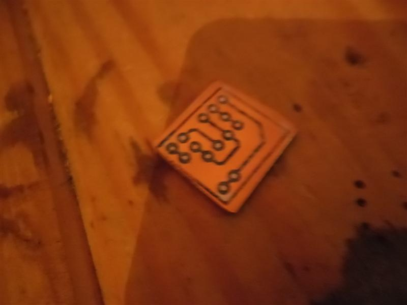

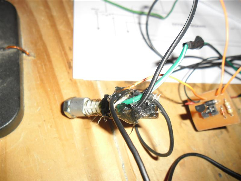

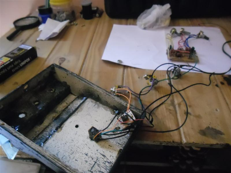

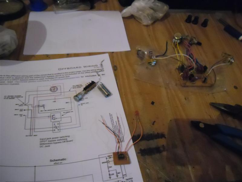

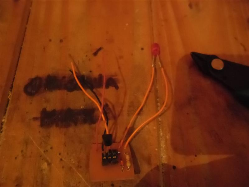

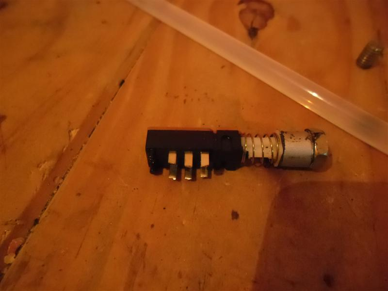

Como no encontré por ningún lado el switch 3PDT o DPDT le tuve que poner uno de plástico que encontré por ahí tirando :( pero apenas consiga uno de metal lo compro (seguramente si lo encuentro me va acostar carisimo) y lo cambio ahí nomas
como es dpdt y yo quería que tenga led le tuve que hacer el millenuim 2
Empezando a conectar el switch... ;)
Miren todo ese cablerio jaja

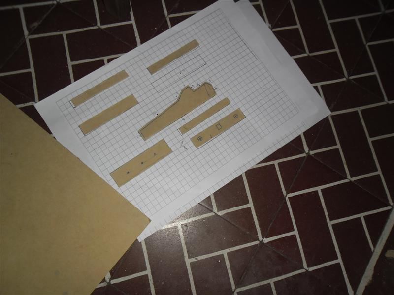

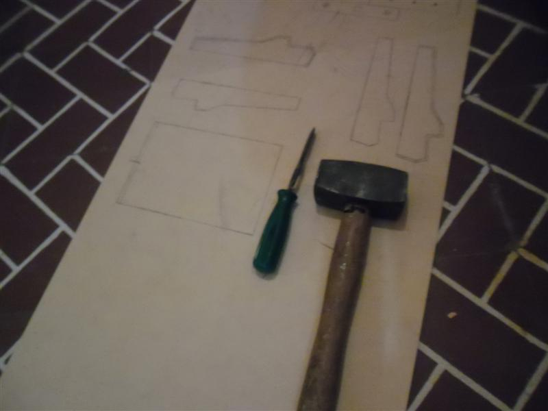

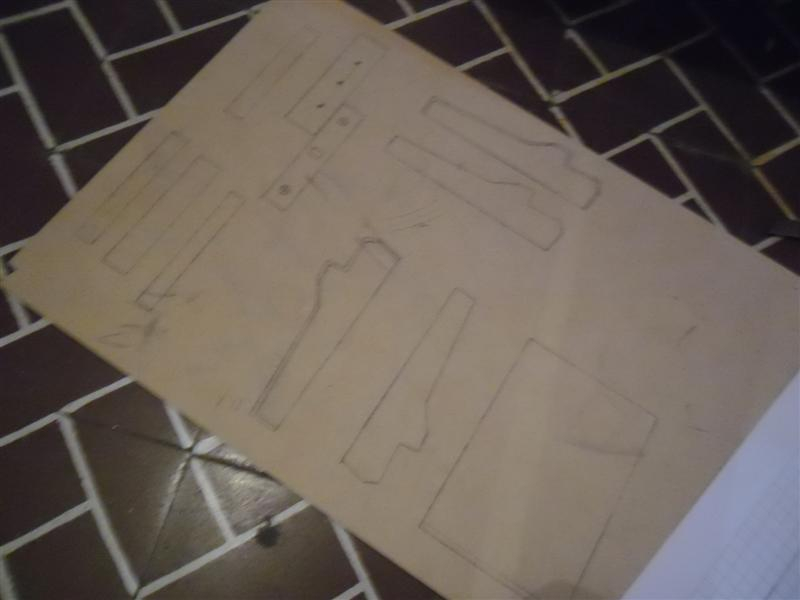

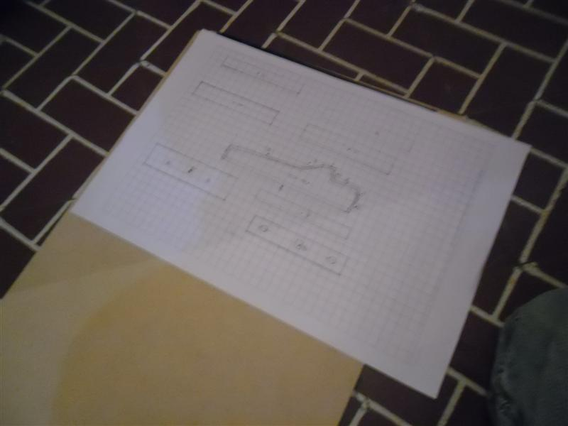

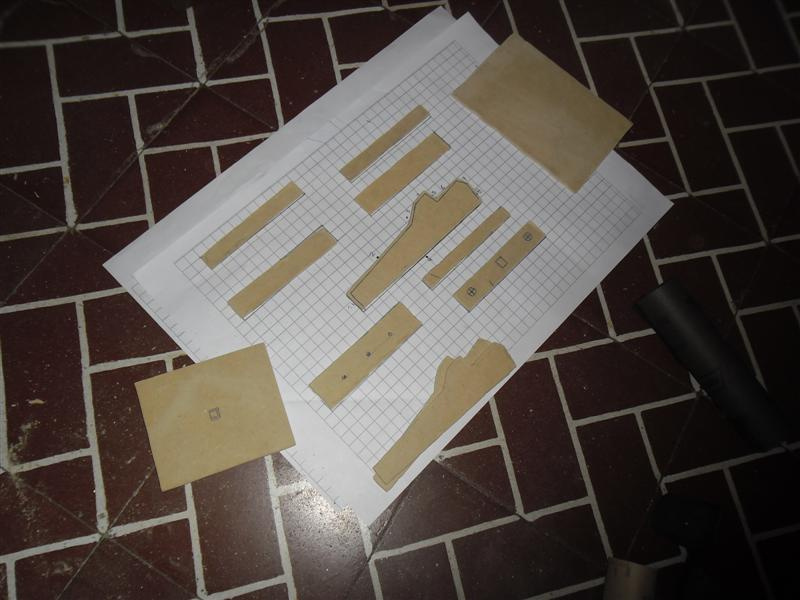

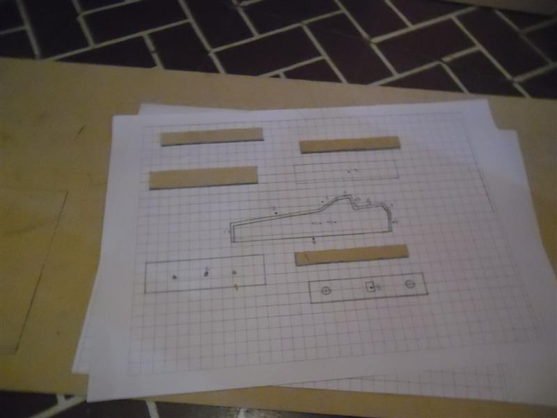

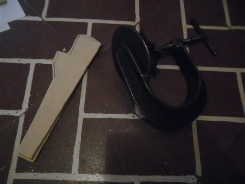

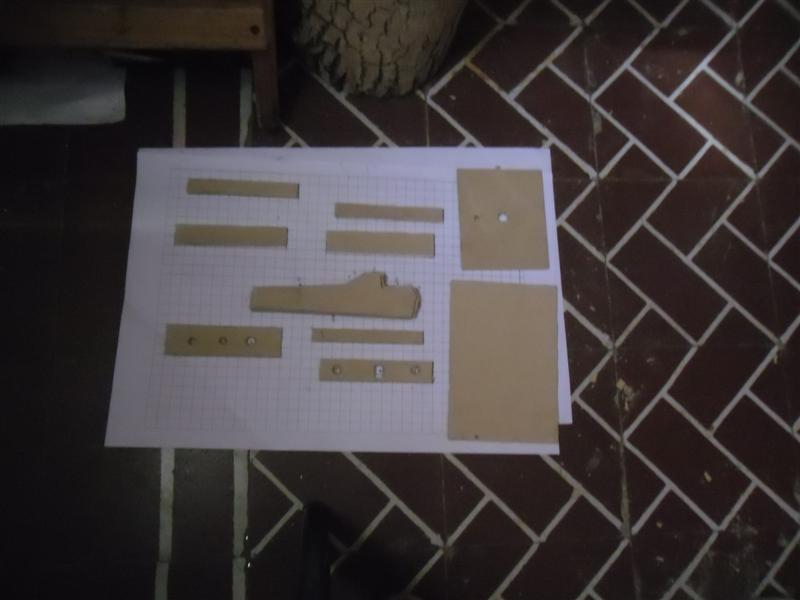

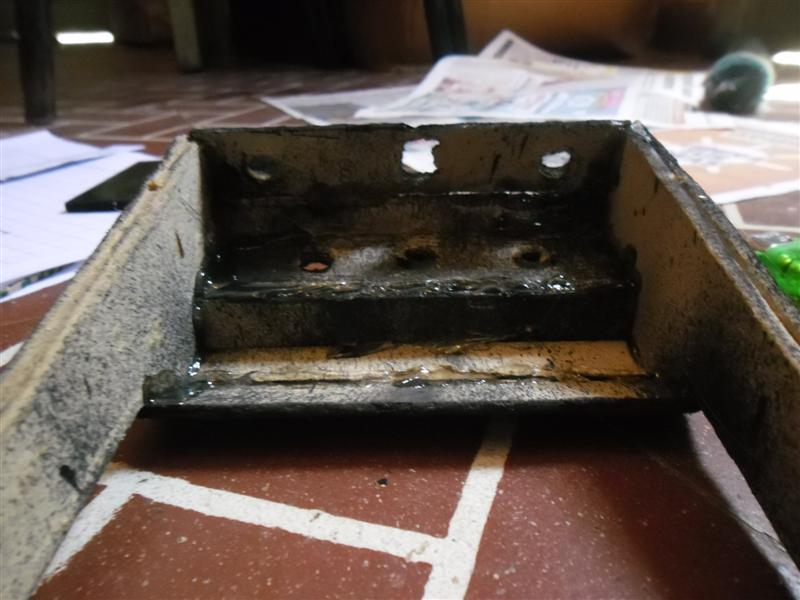

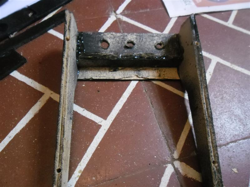

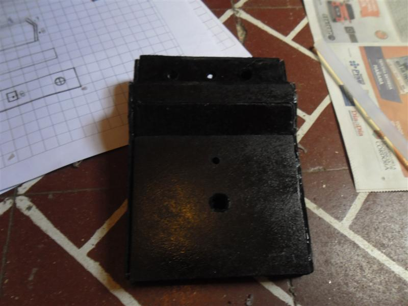

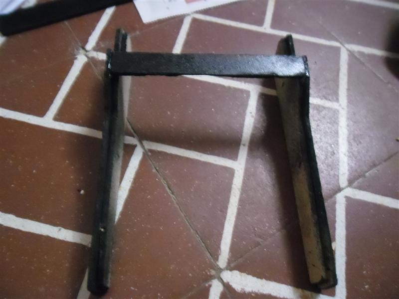

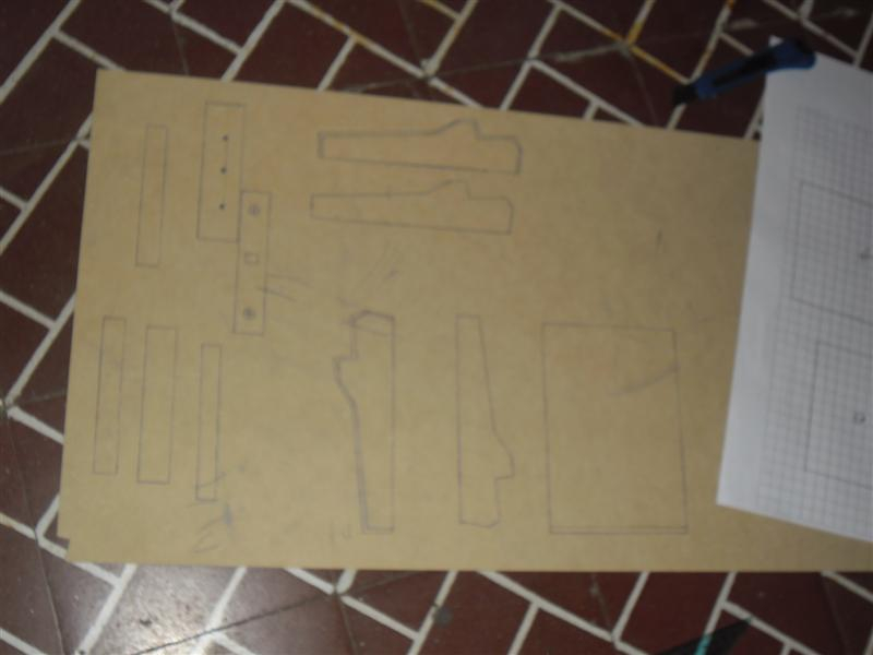

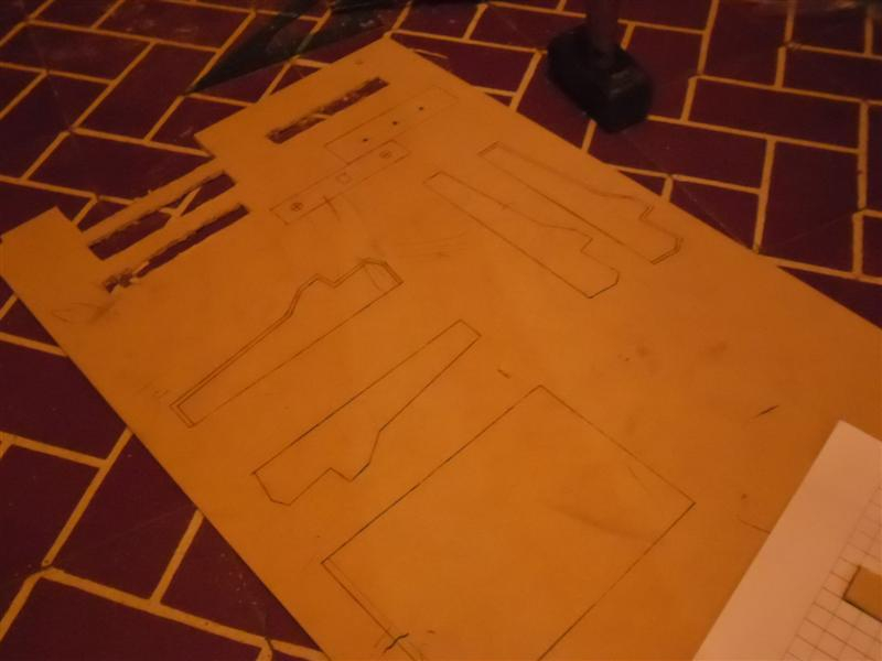

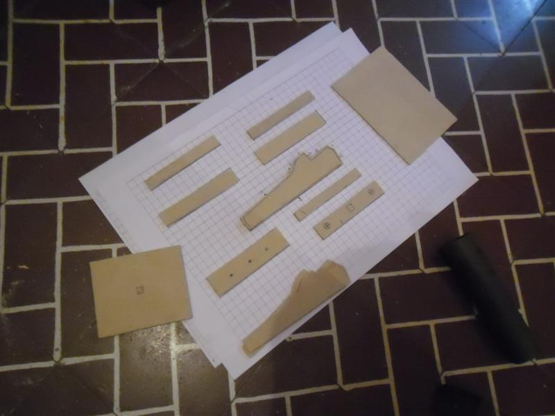

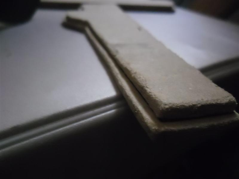

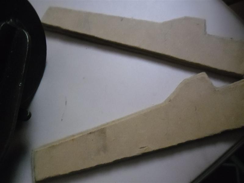

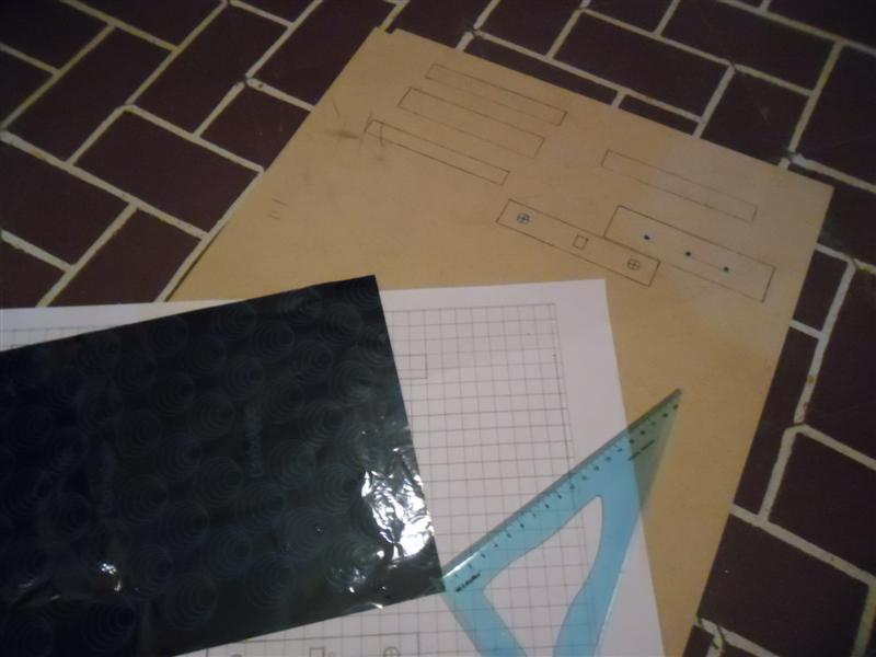

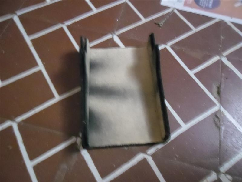

Luego de ver que andaba empece a diseñar la caja, yo la quise hacer como la caja del original, lo malo es que no encontré ningún plano por Internet pero de todas formas la hice viendo fotos.

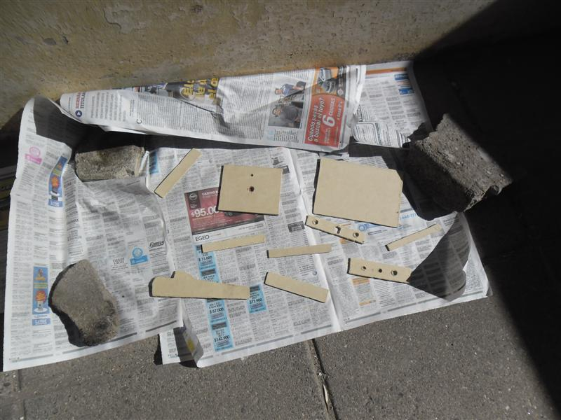

Luego lo pase a fibrofacil (también llamada MDF)
m4x1m1l14n0
por el 06/01/2014

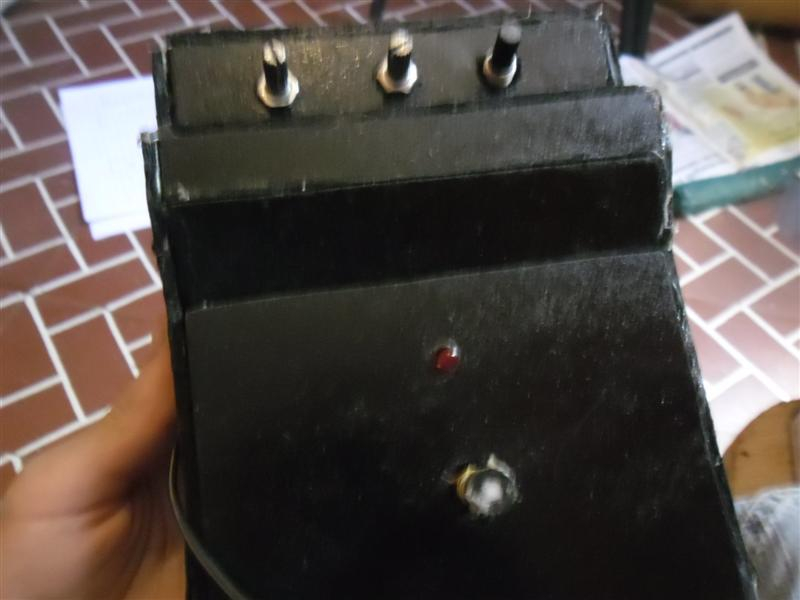

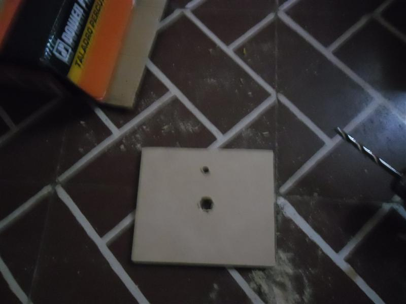

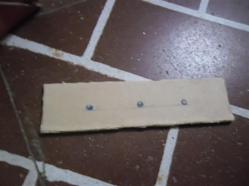

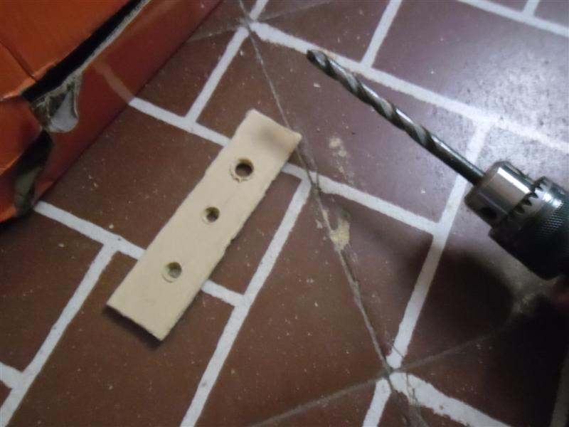

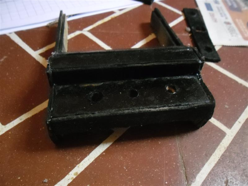

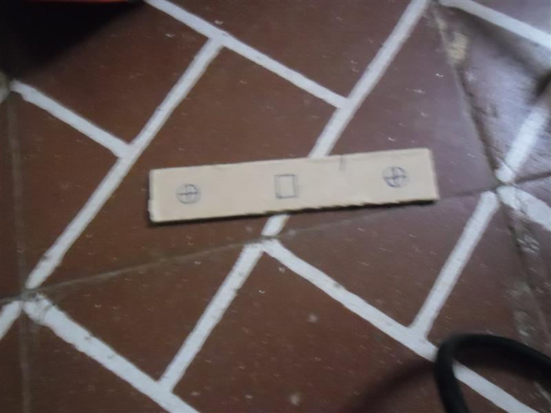

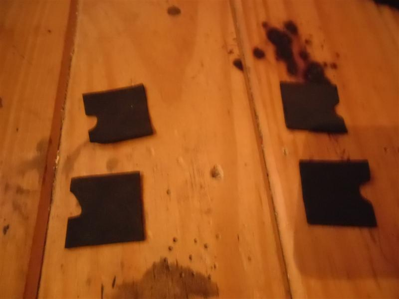

y luego comencé a agujerear

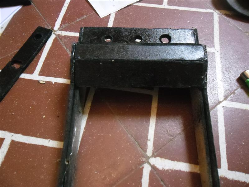

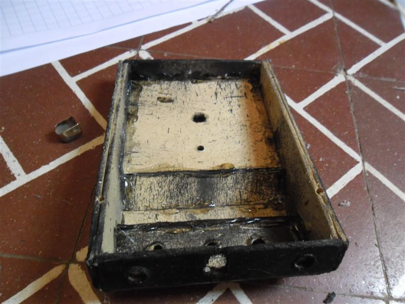

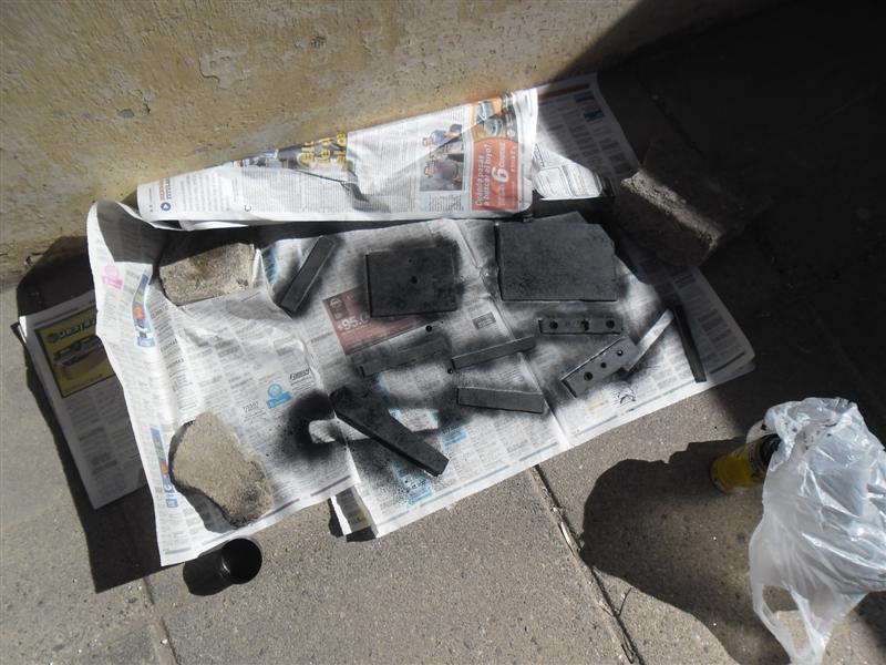

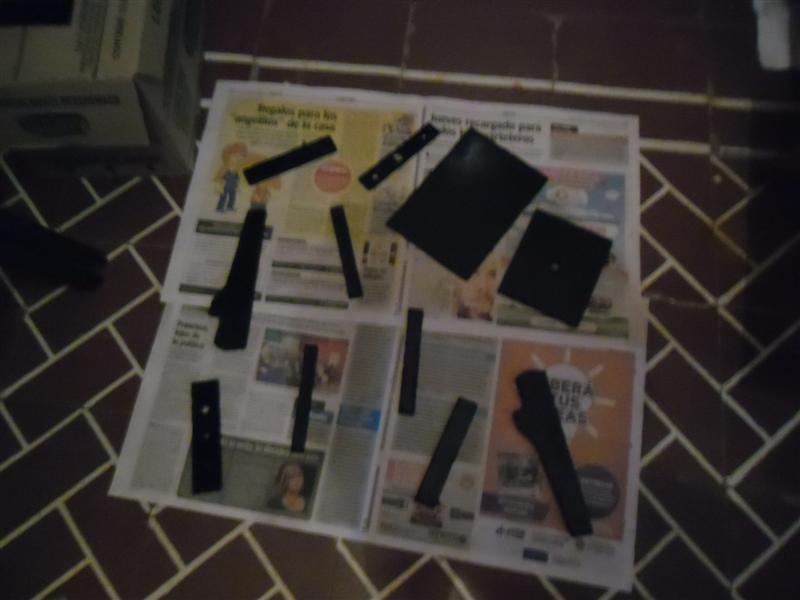

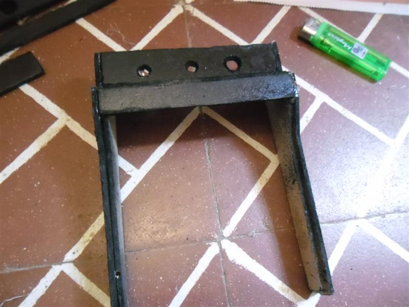

Llego el momento de pintar...

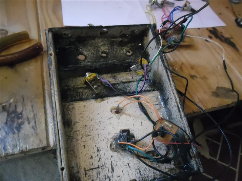

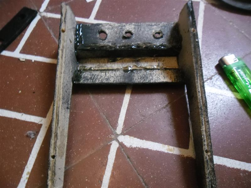

Ya todo pintado empece a armar todo

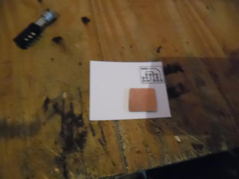

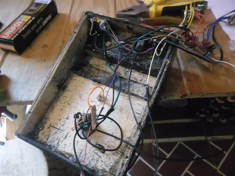

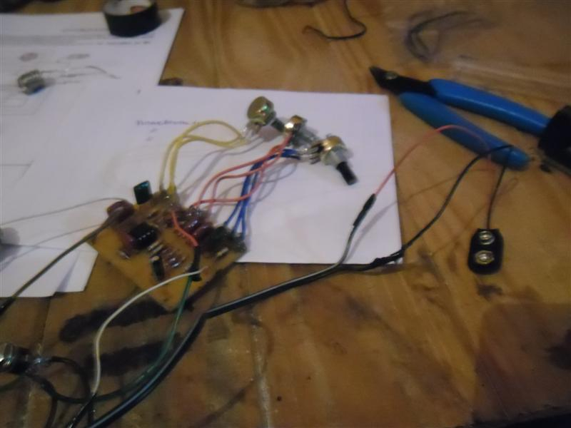

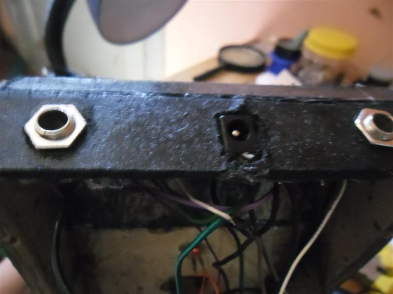

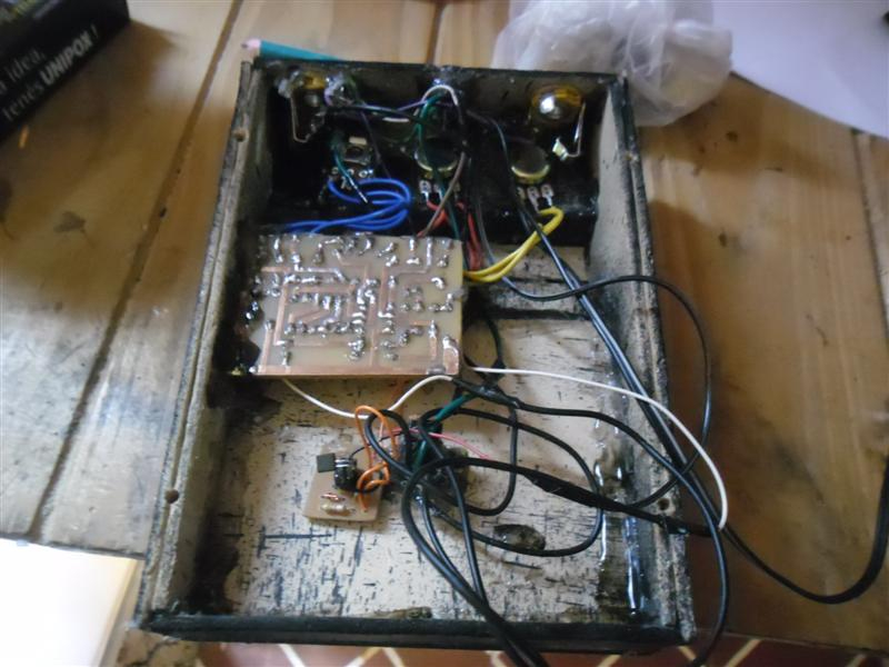

Colocando el circuito... :ok:

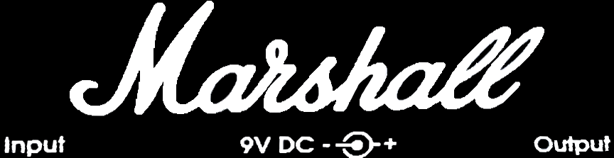

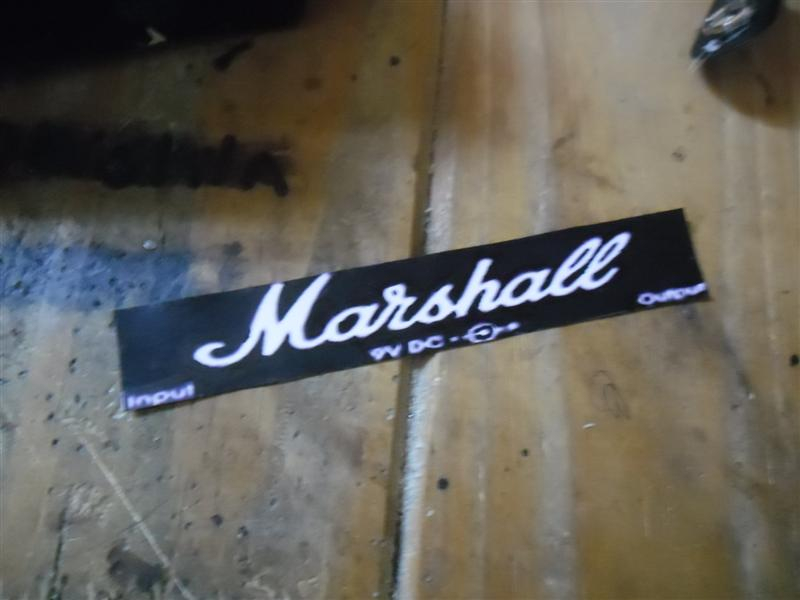

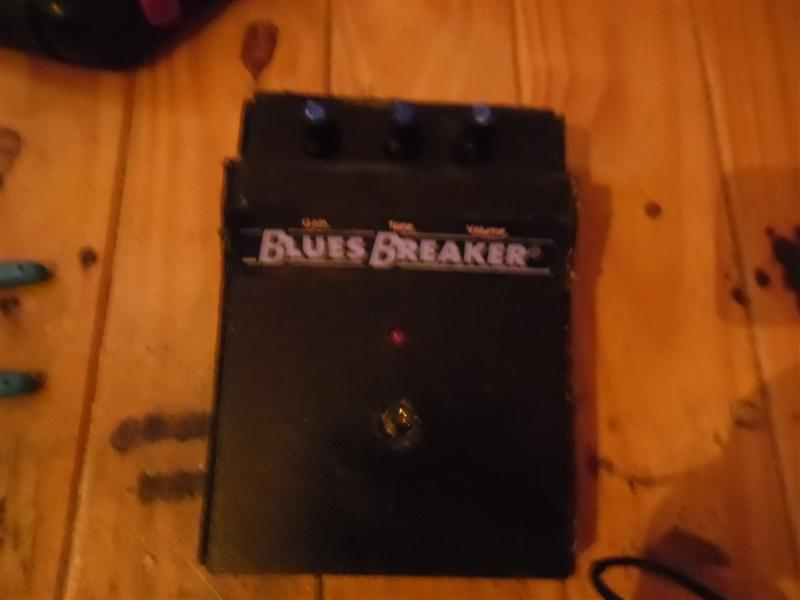

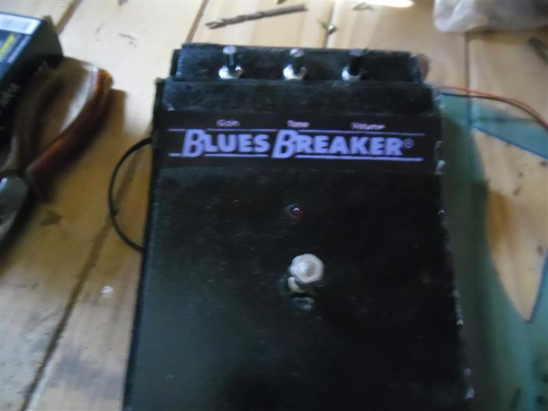

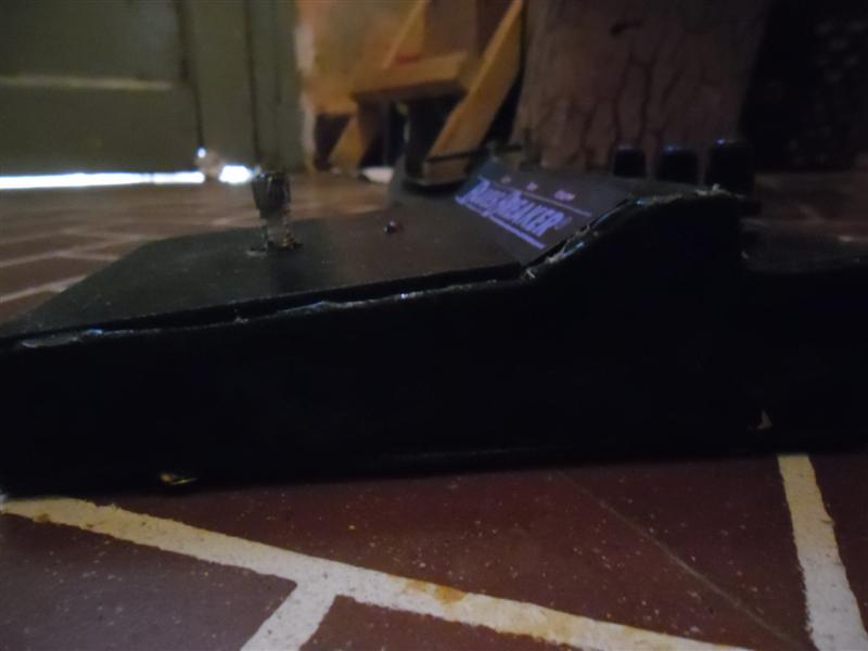

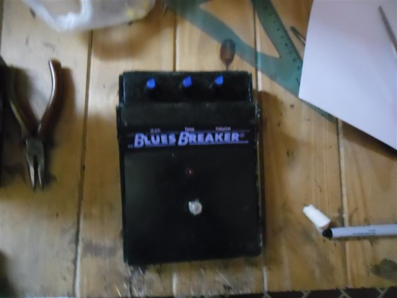

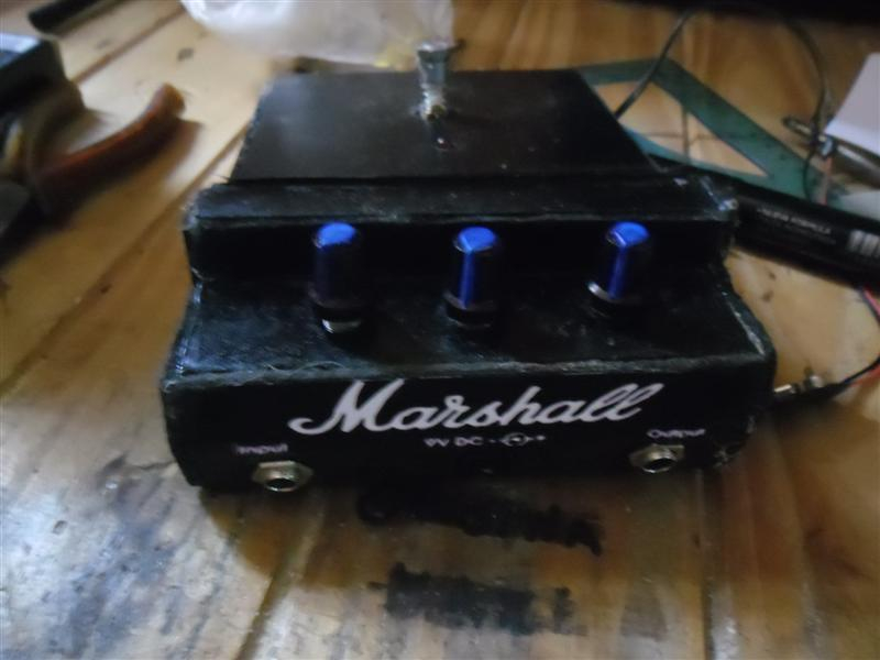

Como ven ya termine la caja, luego de eso le queria colocar la misma calcomania que tiene el bluesbreaker original, y la única forma de conseguirlo era con las fotos y un poco de photoshop...
Luego le coloque las perillas y quedo finamente listo!

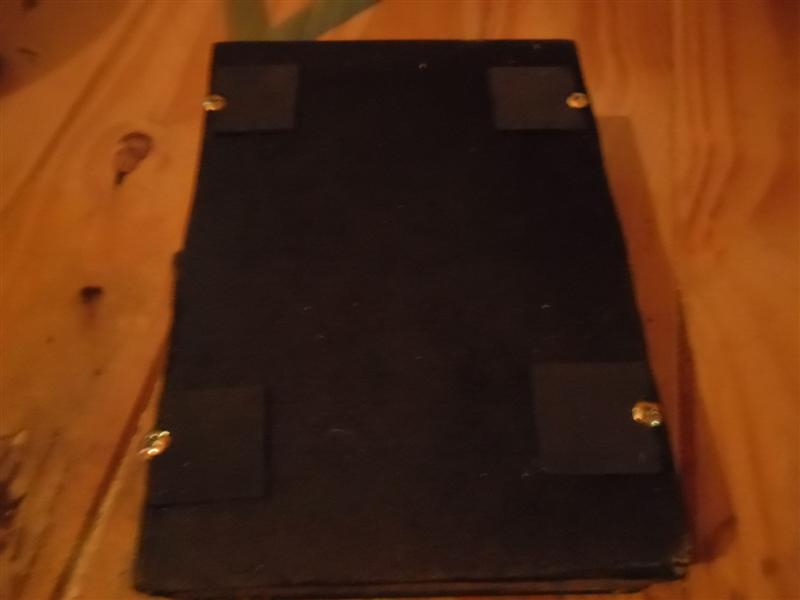

(También le puse goma espuma en la parte de abajo para que tenga mas "adherencia" al suelo)
PD: acá les dejo el diseño que hice yo, también se los dejo adjunto por si se caen las imágenes (en formato png para que tenga mejor calidad).
Parte de atrás:

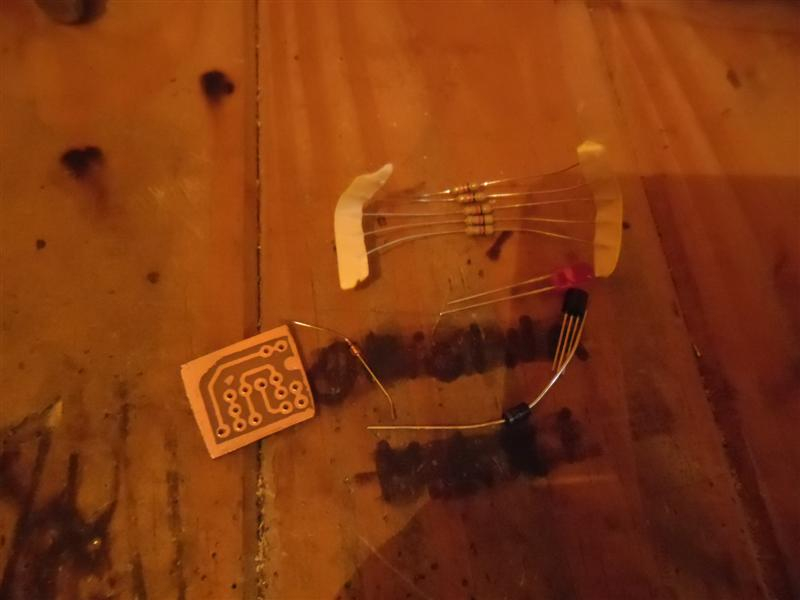

Gracias, me llevo mucho tiempo hacerlo, encima tuve que esperar una semana a que me trajeran lo capacitores de polyester porque no tenia ganas de ir a buscar al centro jaja.
