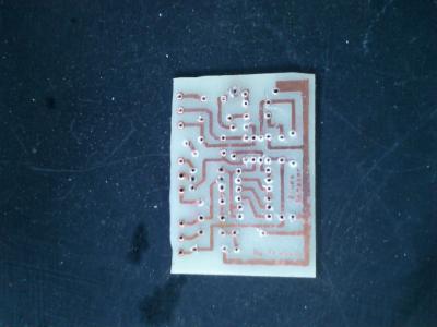

He empezado a hacer el Blues Breaker by Frasco (GRACIAS MUUUUUCHAS GRACIAS FRASCO). Hasta ahora solamente he hecho la placa y la cosa no me termina de convencer... si se fijan en la foto con los agujeros hechos para los componentes he metido la pata un poco... o un poco mucho.
Buena mi duda... esta placa la podré usar?.. o mejor intento hacer otra nueva?. Si es tengo que hacerla nueva hay algún tipo de broca que recomienden?.

ufff... veo grandes esos agujeros, yo la broca que uso es de 0,8mm para componentes pequeños y la de 1 o 1,2 para según algún zócalo o para los potes..
Quizás puedas aprovechar esa placa si los agujeros no cortaron del todo la pista y queda material donde soldar, pero deberás ser muy cuidadoso.

Gracias Frasco, haré otra placa y a conseguir una broca más fina... según leí tu respuesta me vino a la mente que habías comentado ese detalle en otro post y no tuve en cuenta medir la broca... la que usé es de 2mm¡¡¡¡..... me pareció tan fina que me dije "esta broca está perfecta" y NO LA MEDÍ¡¡¡¡ seré ....¡¡¡¡¡
Bueno a empezar de nuevo.

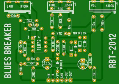

No se ven algunas fotos :( lo quiero contruir pero no se como colocar los componentes ,de donde saco las posiciones??
godsavemetal
por el 09/09/2013
Acá hice un SPRINT LAYOUT del pedal de frasco a ver que hay.
