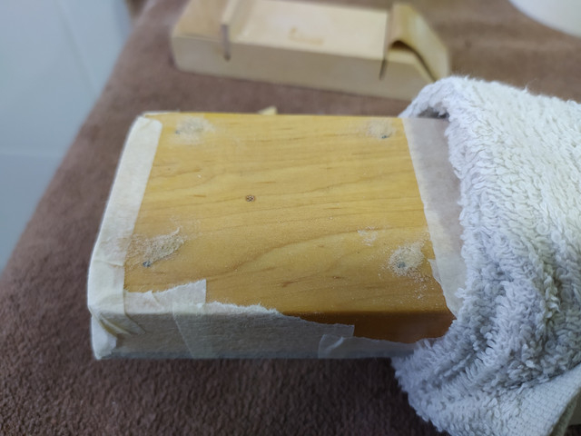

Mientras me decido por lo anterior o alguien me ilumina, he arreglado un problemilla que me ha surgido con los agujeros para atornillar el mástil.
Mástil y cuerpo provienen de orígenes diferentes, los agujeros del primero no coinciden con los del segundo, y encima en algunos de ellos se produciría un solape (podéis verlo en la primera foto marcados con puntos negros).
Tras consultar por el foro, he llegado a la conclusión que "agujeros en madera se tapan con madera". Comento como lo he solucionado por si puede serle de utilidad a algún compañero en el futuro (me he inspirado en este método):
- Mido la profundidad del agujero y la marco en una broca de madera del diámetro adecuado (un pelín mas grande). Con unas pasadas suaves consigo eliminar la rosca que dejaron los tornillos originales.
- Busco una varilla de madera que entre bastante justa, hago unas estrías a lo largo con la dremel, y corto 4 piezas a medida. Si son lisas, la cola se quedará abajo y no entrarán hasta el fondo. Con la estrías conseguiré que queden en su sitio, la cola se reparta por las paredes y el sobrante rezume hacia arriba.
- Encolo las piezas, lijo el sobrante de la varilla para generar un polvillo del mismo material y lo extiendo por encima.
- Tras secado, paciencia y lija hasta dejarlo bien liso :)
