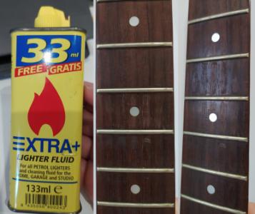

Tras leerme unos cuantos hilos sobre la limpieza del diapasón, en varios de recomendaba el uso de gasolina de mechero. Por casualidad tenía un bote por casa y lo he aplicado sobre un trate (el 7) a modo de prueba.
No he quedado muy convencido con el acabado, si bien ha eliminado toda la suciedad y marcas, me da la sensación de que la madera ha perdido color y las "minivetas" se han acrecentado :|.

AaronMaiden
por el 21/05/2020
#2 Supongo que con el aceite de limón irá bien, sino busca jiñatén aquí en el foro
Linux User.
por el 21/05/2020
#2 La gasolina es para limpiar, para sacar la grasa acumulada, te dio resultado.
Ahora hay que volver a humectar ese diapasón. Lo específico es el aceite de limón para diapasones. En todo caso aceite de parafina o algún aceite mineral (he usado el Jhonson's para niños y muy bien).

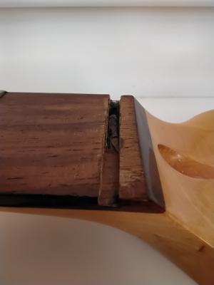

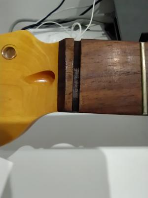

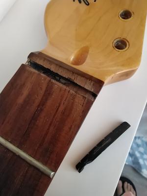

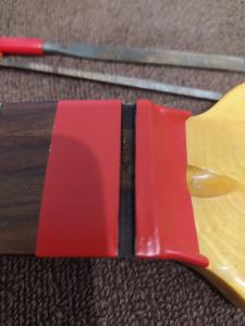

Mientras tanto, he conseguido retirar la cejuela antigua gracias a los consejos de frasco (no se si visto aquí o en su canal de youtube): como estaba sólidamente pegada, he apoyado un taco contra ella, unos cuantos golpes por ambos lados y voila! cejuela fuera. Ha quedado algo de material en el canal, pero con un poco de lija lo dejaré lo mas limpio posible para la nueva.
davidplana
por el 21/05/2020
hola! yo no le daria con lija, usaria un cincel pequeñito o un destornillador relojero para quitar el pegamento, con lija devastaras el resto de zonas, haciendo mas grande la cavidad para la cejuela en diferentes puntos
mi strato tambien es una samick, creo que tras quitar la cejuela le puse una de tusq y quedó clavada! las de graph tech quedan muy bien!
que tipo de forma quieres darle al mastil?? entiendo que quieras quitar la marca, pero la forma no es fea....
1 saludo y animo!!!
edumardo
por el 21/05/2020
#6 Al final esa ha sido la técnica que he usado, unos cuantos golpes con un pseudo-cincel. Como también le doy al modelismo, tenía por casa unas limas pequeñas de sección cuadrangular y rectangular, con las que con mucha paciencia y tiento he logrado igualar la cavidad. Justo en el medio ha quedado una zona mas hundida que el resto (no se aprecia del todo en la foto), pero después de un rato pasando la regla y viendo que no notaba escalón he decidido dejarlo así por ahora.

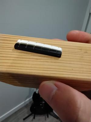

Aprovechando un pedido web he comprado una cejuela de hueso normalita a la que intentaré darle forma (malditos zurdos). En cuanto a la pala, está destinada a una telecaster, por lo que seguramente intente algo parecido. Cuando vea ambas partes juntas decidiré, pero no me gusta especialmente la forma que tiene ahora.

edumardo
por el 24/05/2020
Seguimos avanzando!
Con la lana de acero he conseguido eliminar toda la grasa y suciedad acumulada, y de paso, darle algo de brillo a los trastes. Ahora la madera tiene un aspecto como seco, entiendo que esperando como agua de mayo que lo nutra.
Por otro lado, ya tengo la cejuela en mis manos. Es igual por ambos lados, por lo que podré darle la vuelta sin problema (recordad que soy zurdo!). También es un poco mas larga (42mm) y se ajusta al ancho del diapasón. En cambio es un poco mas alta, pero supongo que podré limarla cuando realice la instalación.

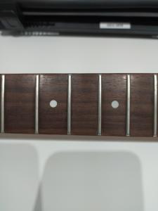

edumardo
por el 27/05/2020
Tras el lijado anterior con la lana de acero de cuatro ceros, le he dado una primera aplicación de aceite de limón (en concreto, este).
Aunque en la foto no se aprecie claramente, con el mástil en la mano empieza a notarse mejoría Como aún me da el aspecto de sequedad, aplicaré otra capa.
