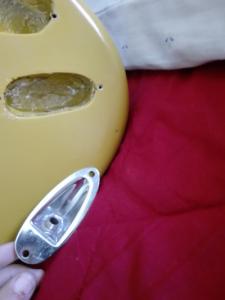

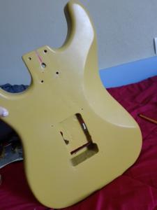

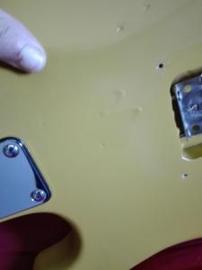

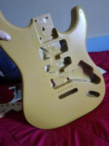

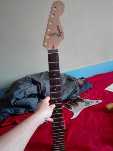

Aqui estan las fotos, tiene mas toques , lo que si os tengo que pasar uno por uno cada toque tendria que hacer 10 fotos mas

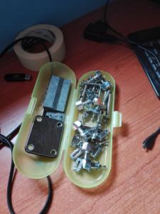

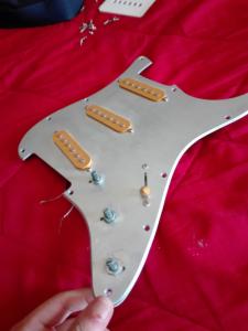

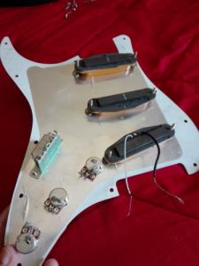

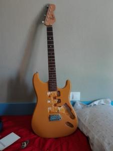

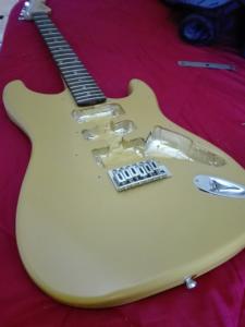

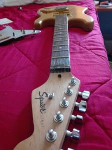

Acabo de desmontarla 100% para empezar a hacer algo con vuestra ayuda y consejos

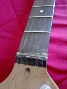

Una buena lijada, emplastecer los agujeros unas manos de expray y puede quedar bien, la cejilla la venden ya hecha pero antes tendrás que quitar ese pegote blanco que se ve. Las pastillas le han cortado los cables se puede soldar cable nuevo sin problema y diagramas y tutoriales de montaje hay miles en internet y los ratos que te vas a llevar aprendiendo no tiene precio, animo

El cuerpo no está tan mal como lo ponías, con un poco de lija y masilla te puede quedar muy bien o como te comentan con un relic puede quedar muy chula tambien
Quita la cinta de aluminio y apantallala bien, pero después de pintar
Habías puesto la cosa muy fea y no es para tanto
