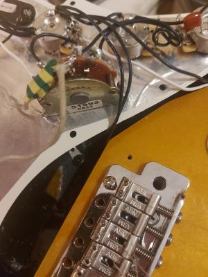

Pues no controlo mucho, pero creo que ña mod ya estaba hecha. Corregidme si me equivoco.
samuelsv
por el 20/08/2023
O es este cable pequeño de aquí?
Jureweah
por el 20/08/2023
No, ese cable cierra el circuito.
Edito, estaba viendo foto al revés.
La mod no la tienes hecha... Fíjate en el esquema que te ha puesto Noise.
O eso me parece.
¿El pote de tono te funciona con la pastilla de puente? Por lo que veo, no debería.
