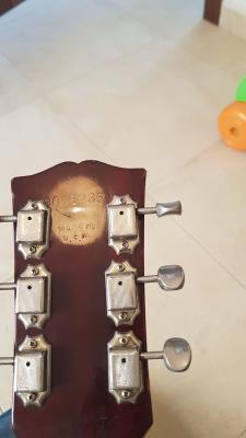

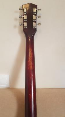

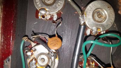

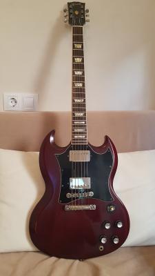

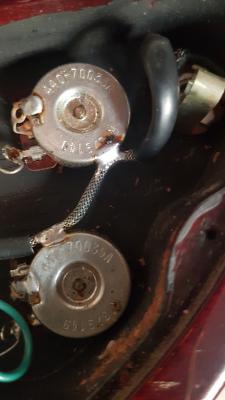

Aquí mi viejita. Podéis decirme qué valores de potenciometro y condensador lleva? Yo no tengo idea.
sevidoe Baneado
por el 08/10/2021
Del 92 tengo entendido. Mucho rock.

Muy guapa. Yo tengo una igual del 99, mi guitarra principal durante muchos años.
En esa época llevaban 300k en volumen y 100k en tono. En las fotos se ven los códigos de los potes de tono y son de 100k, así que los de volumen serán de 300k.

Qué me recomiendas? Pongo 500k en tono y volumen? Prefiero empezar primero por pequeñas cosas antes que meterme en cambiar pastillas.
sancheski
por el 09/10/2021
De manera general con humbuckers suelen usarse potes de 500k, lo cual aumentará el brillo que es algo que dices que le falta a la guitarra.

Con los de volumen llega. Al tratarse de una guitarra del 92 que parece estar toda original yo le sustituiría los potes y condensadores originales por un kit nuevo. Por ejemplo unos Cts TVT 500k y unos orange drop.
