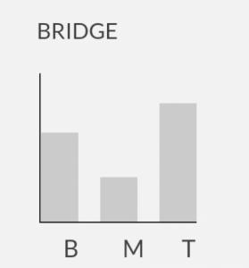

#30 es por la curva de sonido de la pastilla, mids en 60 y altos en 60 es mucho para esa pastilla , pasa mucho que noz quedamos con las config que nos acomodan pero no son atingentes a las capsulas, la jb tiene un monton de altos y medios tal vez altos y medios en 50 y cantaría mejor, tal vez por eso mismo te gusta la paf esa config que tienes la deja mas nivelada, a mi gusta ese sonido tipo govan full medios asi que amo la jb xD. con esa config con muchos medios

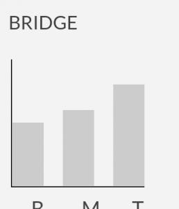

#26 Efectivamente, es una buena elección. En mi caso, lo que quería remediar, sobre todo, era el sonido tan estrecho en el rango de frecuencias -"boxy", como dicen los anglosajones-, muy centradas en los medios-agudos, según mi oído, y que le daba a la guitarra un timbre excesivamente nasal. Al ver que en la web de Dimarzio describían esta pastilla como "open sounding pickup", y tras comprobar en varios videos de YouTube que efectivamente era así, pensé que podría ser lo que necesitaba. Afortunadamente he podido comprobar que acerté. Hay a quien no le gusta esta pastilla por presentar un importante recorte de medios -"scooped sound"-, pero es justo eso lo que hace que se lleve tan bien con este modelo de guitarra.
Para el mástil busco lo mismo, un sonido abierto. Elegí la Virtual Vintage Blues basándome en la ecualizacion de la pastilla que aparece en la web de Dimarzio y, aunque considero que la pastilla suena razonablemente bien en esta guitarra, creo que aún hay margen de mejora. Es por eso que escribí a Dimarzio, pidiendo una pastilla para el mástil en formato single coil que me diera ese sonido abierto de la Paf Pro. Me recomendaron la Pro Track, pero mirando su ecualización no entiendo cómo puede considerarse similar a la Paf Pro. ¿La has probado alguna vez?. Me gustaría saber tu opinión al respecto.
¡Muchas gracias por adelantado!

#33 Para que las pastillas estén equilibradas lo normal es que la de mástil tenga proporcionalmente menos potencia, menos graves y más agudos.
Mirando el catálogo de DiMarzio de humbuckers en formato single, puede que no te hayan aconsejado mal.
Antonio Jnj
por el 10/07/2022
#35 Puede ser...pero esas características las cumple aún mejor la Virtual Vintage Blues, de ahí mi duda...
Gracias por responder.
