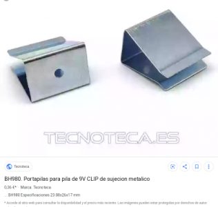

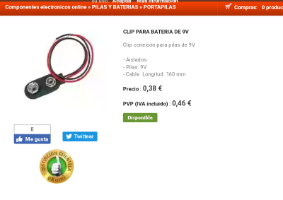

La primera pila ya tiene sitio, yo le busqué sitio a la segunda pila en el espacio de la electrónica, no es necesario agrandar hueco, incluso se puede atornillar una sujeción para pila y así no se mueve
En 3 guitarras lo hice y en ninguna tuve que agrandar hueco, con un gasto de 5€ aproximadamente
