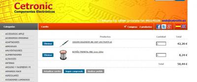

No es la duración lo que marca la diferencia sino la calidad. Mucho más cuando uno se está iniciando. Con un soldador y estaño buenos la calidad del trabajo queda exclusivamente en tu habilidad. Con herramientas o componentes de baja calidad uno nunca sabe a qué corresponde qué ya que una cosa condiciona la otra.
Este es material profesional 100% y muy accesible.

Me lo apunto si no me va bien. Gracias.
