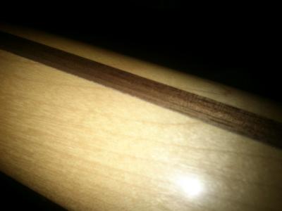

Hola, compre una strato MIM hace como dos meses y todo bien sobretodo en estética, pero van dos semanas de lluvia y bajas temperaturas
y apenas ayer vi que en la parte de atras del brazo, donde lleva la linea incrustada, que dicha linea se despego un poco del brazo a la altura del 4 al 6 traste,
supongo que es por la humedad, casi no se ve pero si se siente, ¿hay algo que pueda hacer? o solo esperar a que el clima cambie a soleado para ver si vuelve a su lugar.
aprovecho para preguntar si esta linea de otra madera tiene alguna función o es solo de vista....

por dos meses de humedad tampoco debería despegarse esa madera... aparte, que fender es? qué acabado tiene? ha agrietado la laca? es nueva, usada?
Da todos los datos que puedas y unas fotos... que se pueda valorar algo mejor...
Sobre la función, tapar el canal del alma

la compre hace dos meses, nueva, es fender mim topplus, van dos semanas de lluvias y es apenas una grieta pequeña,
pero no se si moverle o dejarla como esta a ver que pasa, mañana subo fotos a ver si se alcanza a apreciar.
la tengo en su funda con una bolsita de bolitas (las que son para la humedad)

por el 20/03/2015
es mínimo pero si se siente el desnivel

No se aprecia en la foto, pero si se siente desnivel es que ese trozo de madera se ha despegado y se ha movido... en todo caso dos semanas de frío y humedad no deberían de afectar como para que esa madera se despegue... o bien es usada y ya estuvo regular de mantenida anteriormente... o sencillamente tiene un defecto, nueva o usada...
A su sitio no va a volver porque el alma le empuja hacia afuera, además va a hacer que el mástil no quede ajustado como debe... tendrías que tirar de garantía, si la tiene, o llevarla a un luthier y que te lo repare.

entonces si puede ser grave a dar lata,
ok voy a ver la garantia, gracias.

Yo la llevaba de vuelta a la tienda sin tardar ni un minuto.
