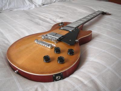

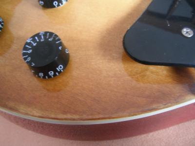

En fin, seguimos: Vuelta a empezar:

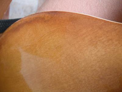

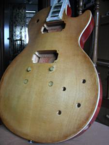

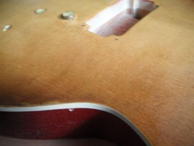

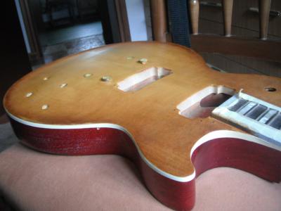

Lija al canto, elimina barniz con el pulimento, y volver a tintar oscureciendo mas el color dejandolo mas viejuno y con un poco de sunburst....( aquí fue cuando descubri que el pulimento no me dio problemas, asi que una de dos, o el lijado hizo que no importara nada o sencillamente el pulimento no tiene silicona) subo unas fotillos:
masau
por el 21/12/2012

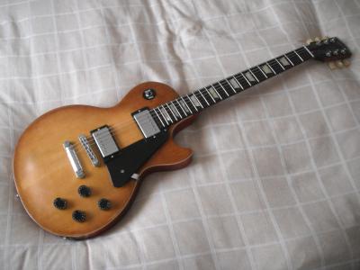

Ahora sí!! este color ya me gusta mas!! :bailando:

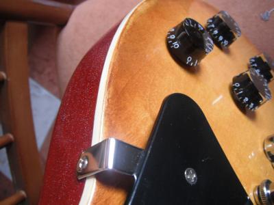

Pues ya esta, una vez decidido que se va a quedar así, vuelta al barniz y al pulimento. He de decir que tanto el tapaporos como el barniz son nitros pintados a mano, con un pincel de cerdas muy suaves que se usan para acuarelas. Y mas tarde dejando secar un tiempo prudencial entre capa y capa, 6 en total y el secado final que yo lo deje una semana, (60% nitro 40% disolvente), pase de nuevo al pulido, tambien a mano, cansa un poco. :calor:
Y con esto lo deje estar, que os parece?¿?¿
espero vuestros comentarios o preguntas.
Gracias a todos por vuestros aportes, que me han venido de escandalo. :ok:

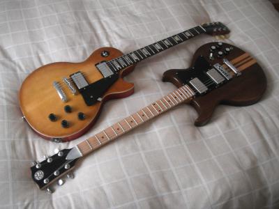

Ahora con la compañera:
Hasta otra!!! :brindis:

dr_cinicvs
por el 21/12/2012
y cual es la otra guitarra? tambien me gusta
hellman
por el 21/12/2012
Es modelo DC pero de otra marca que no sé cual es.

He visto tarde lo del pulimento... pero por si puede valer para otra vez u otro que pase, ten en cuenta lo siguiente.
Si no pone nada... seguramente tiene silicona, debería indicarlo, pero por omisión es que tiene. Además por la marca, que costará el bote 5 o 6 euros tiene, un bote de ese tamaño de pulimento sin siliconas ronda los 30 pavos.

masau
por el 21/12/2012
La otra guitarra es mi peaso de electrica Arirang, tengo por ahi un hilo en donde se ve todo un trabajillo reparacion del mastil, retrasteado y barnizado del mismo. Aunque es muy viejuna, 25 años lo menos, la sensacion de comodida que me da esta DC (como muy bien habeis dicho) se sale y suena bastate bien.
