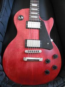

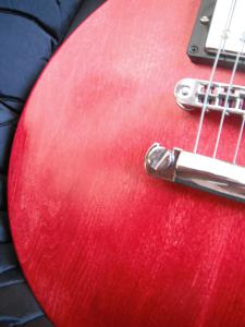

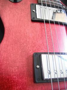

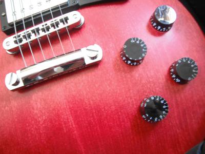

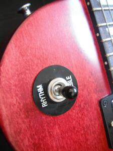

bueno aqui os pongo unas fotos y veremos que tal.

lo bueno creo, es que el acabado faded de estas guitarras es muy superficial, muy fino y puede que sea facil quitar, digo yo! dicen que este acabado se va con el tiempo, con el simple roce....

Creo que una forma de averiguarlo es que si tiene la tapa de arce y el cuerpo de caoba y no hay bending, si el tono de las dos maderas es parecido será barniz tintado. Si hay diferencia habrá tinte creo yo.
Mira también en alguna esquina a ver si ves el barniz trasparente o tintado.
