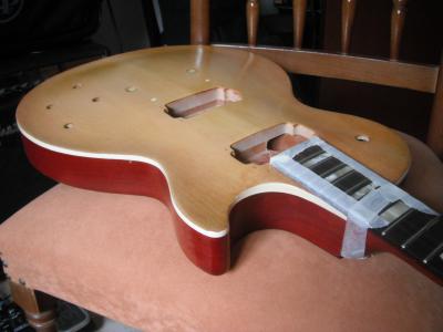

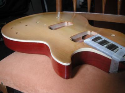

Luego barnice encima y aguanto! aqui les dejo unas imagenes del tintado con el binging ya barnizado todo.
masau
por el 21/11/2012
Por cierto, el color es mucho mas oscuro, como un lemon burst envejecido
masau
por el 21/11/2012
Que os parece?? espero vuestros comentarios compañeros, igual se me fue la hoya con lo del binding, mi idea era dejarlo natural, pero el arce estaba tan tintado que no había manera de dejarlo limpio por mucho que lijara.

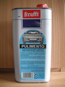

Bueno y aqui llega otra duda: SIEMPRE SE PULE CON PULIMENTO SIN SILICONA.
pues bien, tengo este pulimento, me serviría?
masau
por el 22/11/2012
Alguien sabe si este pilimento tiene o no silicona?¿?¿ gracias de ante mano. :bomba:

Pues para saber sie el pulimento tiene silicona o no, lo tiene que poner en el bote por algun sitio. En las explicaciones por atras o algo. Si no estas seguro pregunta en una tienda. No apliques pulimento con silicona, que si el dia de mañana vuelves a pintar, puedes tener problemas. Un saludo

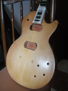

masau
por el 21/12/2012
FELIZ FIN DEL MUNDO!!!!!
masau
por el 21/12/2012
Buenas a todos! hoy hace un mes que escribí por última vez y hice bastantes progresos; hire subiendo fotillos conforme vaya explicando para no perderme:
asi que manos a la obra!!

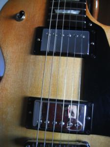

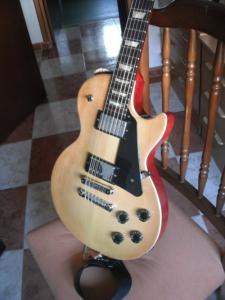

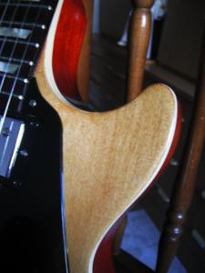

Bueno la ultima vez preguntaba por si el pulimento que tengo lleva silicona, y es que ni en el bote ni en la tienda tenian ni idea :leyendo: :rolleyes: pues bien como soy bastante inconciente, lo use!! Y luego dos dias mas tarde no me gustaba el resultado final del color, tras el pulimento lo veia mucho mas claro:
