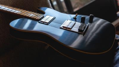

Ha quedado brutal la verdad. Sabes algo de como ha sido el proceso?
Rush
por el 24/06/2020

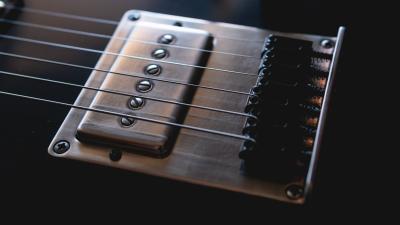

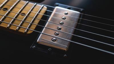

Gracias a todos! La verdad es que estoy muy contento con el resultado. Tanto que ya tengo encargados botones de potes, embellecedor del switch, marco de pastilla de puente, stringtrees y clavijas con bloqueo Schaller, todo en níquel para posteriormente hacerles lo mismo que al puente y a los cubrepastillas. Rezaré porque no se salte el baño en el proceso y cambien de color, es un riesgo que asumo.
#49 Lo cierto es que, al parecer, ha sido cuestión de dejar el cuerpo totalmente desmontado, lijar con varios granos de más grueso a más fino a mano (no sé el grano exacto utilizado pero imagino que valores altos porque solo hay que desbastar la primera capa del lacado) y después un pequeño pulido para recuperar ese brillo opaco que tiene el satinado.
Si apetece, actualizaré con alguna foto más cuando esté montado el resto del hardware. De momento con el ajuste, pulido y limado de trastes se toca como mantequilla y es una guitarra que con el cambio de pastillas consiguió una personalidad tremenda, es mi guitarra favorita de lejos.

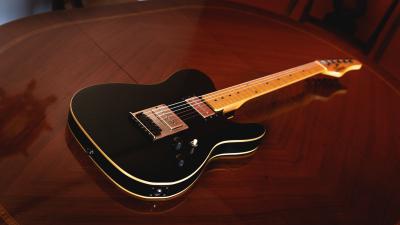

Podrías resubir la segunda imagen por favor? No se ve y creo que es la más interesante ya que es la que refleja el resultado final.
Saludos y gracias de nuevo,
Jaime.
Rush
por el 26/08/2021
#52 Aquí van de nuevo:
En el mensaje #45 tenéis cómo era la guitarra originalmente para comparar.
Terminé de reformar esta guitarra poniendo nuevo el embellecedor del selector, botones de potenciómetros, marco de pastilla de mástil, enganches de la correa, selletas GraphTech y clavijas Schaller con bloqueo, todo en color níquel (como las pastillas) y con efecto desgastado hecho por luthier.
Pequeña reflexión: En total invertí lo mismo que me costó la guitarra en su día. ¿Mereció la pena? Para mí sí, ahora no tengo una guitarra, tengo mi guitarra. Pero es subjetivo y no diría que como norma merece la pena invertir tanto en cualquier guitarra de gama media, depende.
