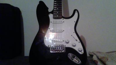

Hola.
Tengo una guitarra, bastante económica, de gama baja. La madera es buena, no es pesada y entre otras cosas no tengo dinero para comprar una nueva.
Me han dicho que para ser económica no suena tan mal pero yo no estoy conforme con su sonido. Me gustaría arreglarla, es tipo Stratocaster tiene tres single-coils y le falla un poco el conector.
El problema es que no sé que hacerle, imagino que le podría comprar unas nuevas pastillas, cambiarle los potenciómetros, entre otras cosas, pero no estoy seguro de qué comprar, qué no cambiarle, cuánto podría llegar a costar y dónde conseguirlo (no se si todo eso lo vendan en la tienda de música).
Si me pudiesen guiar estaría bastante agradecido.

Que tal si empezamos por que nos des más información de tu guitarra? marca, modelo, unas fotos?

Púes para responder a ambos el amplificador es muy económico también, los dos son "JVC".
La guitarra tiene casi tres años, esta un poco descuidada púes cuando apenas la compré no le "preste" mucha atención.

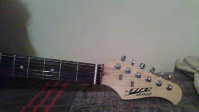

Tiene puente de trémolo (solo disminuye), tres pastillas simples y el conector falla un poco aunque no sé bien por qué. En la tienda me dicen que es de buena madera (aunque nunca escucho cuál), de cualquier modo he podido hacer un neck bending sin ningún problema muchas veces.
El amplificador es muy sencillo, tiene controles de gain, treble, middle y bass; solamente. No estoy seguro pero creo que hay amplificadores que tienen más.
Tiene unas clavijas sencillas aunque si siento que se desafina un poco fácil, no sé nada acerca de otro tipo de clavijas (o si sea conveniente cambiarlas)
Me gustaría cambiarle las pastillas por unas humbucker pero como solo tiene el espacio de una single no sé..., últimamente escuche acerca de las mini-humbucker pero no sé muy bien de eso.
Si me pudiesen asesorar con la compra de un buen amplificador (y no muy caro) también muchísimas gracias...
Les dejo algunas fotos...

Cualquier mejora que hagas te va a costar dinero y si no sabes exactamente lo que quieres cambiar igual no consigues el resultado deseado, yo personalmente intentaría ahorrar lo que pudiera y comprar preferentemente de segunda mano una guitarra un poco mejor.
Tariu
por el 18/07/2014
Si no sabes qué quieres hacer a tu guitarra, lo mejor que puedes hacerle es nada.
De base tanto guitarra como ampli son lo que son... ni la guitarra la vas a mejorar gran cosa cambiándole componentes, ni esa mejoría se va a reflejar en el amplificador, así que por ahí mal vamos...
Luego, la cosa no va en "quiero mejorar, qué hago?", si quieres cambiar tu sonido deberías decirnos qué carencias le notas para luego poder subsanarlas con algo, pero cambiar por cambiar al final es una lluvia de ideas subjetivas que poco o nada pueden tener que ver con lo que tú necesites.
Yo te aconsejo que lo pienses con calma y, que si al final decides cambiar algo de la guitarra, nadie te va a decir que no lo hagas... pero hazlo sabiendo que necesitas, aunque en este caso lo primero que necesitas es otro ampli, así que yo empezaría por ahí.
