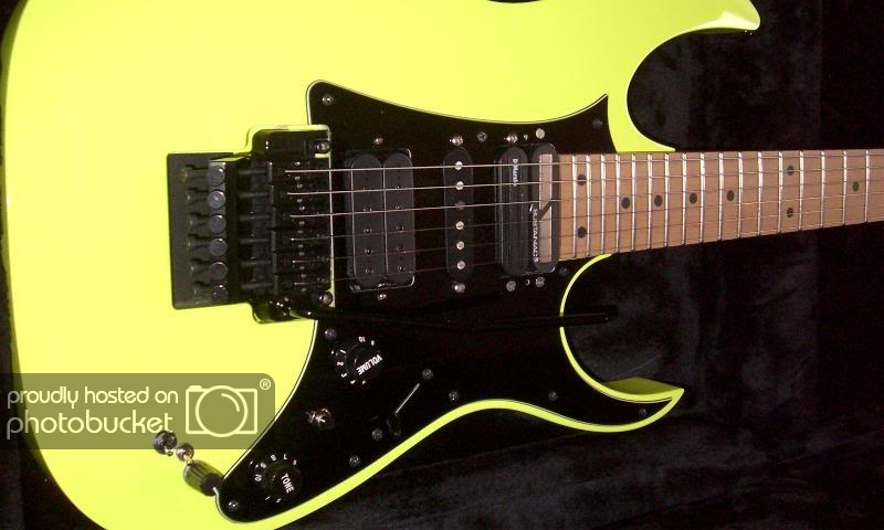

otra pregunta, he visto algunas guitarras que es el Sustainiac en Humbucker, pero uno de los dos es un dummy, osea es una pasta sin nada, ¿que tan viable seria una configuracion HsH, desde puente hasta mastil, asi... SD JB - SD SSl 1 - y en el mismo espacio (alguna pastilla estilo SD Hot Rails o JB Jr,pero para neck - sustainiac)? Algo como lo que se ve en esta foto:

Amigo, se me habia olvidado, en caso de que se pueda poner single coil junto al sustainiac, yo quisiera poner un swicth de 5 posiciones del siguiente modo:
1- Humbucker del puente
2- una bobina del humbucker y la pastilla del medio
3- la pastilla del medio
4- la pastilla del medio y la single coil junto al sustainiac
5- sustainiac
¿como lo podria hacer?
