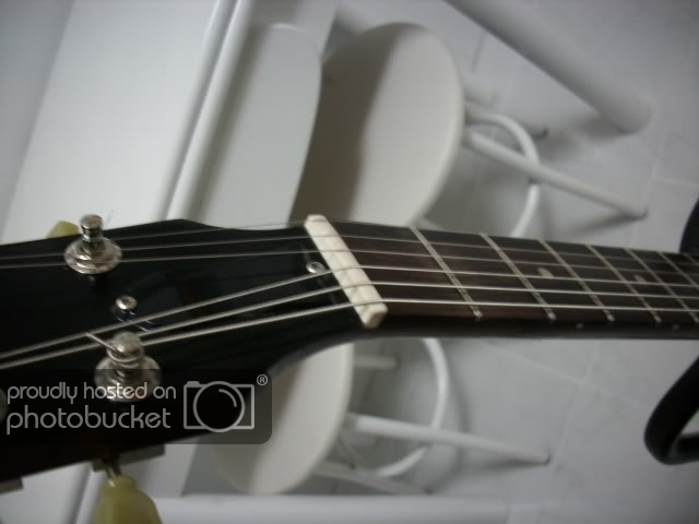

Cuando la retrastees yo me metería un poquito más en el binding.La Paula que hice casera la hice con un binding de plástico todavía más gordo y me tocó limar los tang de los trates para que encajaran:se_siente:.Es una currada pero el resultado el perfecto.Otra opción,como sugerencia,puede ser que cambies la cejuela,estrechas un poquito la distancia entre cuerdas y con dos o tres décimas de milímetro te puede valer,¿Qué te parece?:no_lo_se:
metillico escribió:
Pues me lo apunto en los deberes. A ver si me atrevo a fabricarme la cejuela.
No vendrá mal que expliques un poco como se hace.;)
Por cierto, que tipo de hueso se suele utilizar?:roll:
Porque mi vecino tíene un Gran Danés que creo que da para hacer un par de pruebas y dos o tres cejuelas definitivas.:risa:
Por cierto, que otros componentes le ves tú a la SG que flojean. Que como comprenderás, me interesa.:)
:saludo:
Ahí tienes la explicación,con un poco de paciencia...:ok:Yo uso un hueso de caña de toro o buey,el que he puesto llevaba secando ocho meses.:brindis:
De esta SG,lo flojeras es la cejuela de PVC(para ahorrar costes),y las clavijas gibson "de luxe",que de todos los guitarristas que he preguntado,a nadie les gustan porque se aflojan con facilidad una vez que das caña a la guitarra.Pues con el bigsby que lleva ésta imagínate.Luego los elementos decorativos son sencillitos también para ahorrar costes,pero bueno,eso es a parte:brindis:

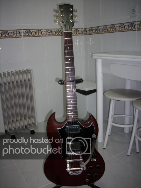

He montado unas cuerdas en la guitarra y tras retocar un poco el primer traste porque estaba algo alto,la he octavado.Gran diferencia al octavado de antes.Ya que por el desgaste de trastes las silletas estaban a tope atrás.
La verdad es que la guitarra suena muy bien,es más suave de tocar que antes debido al retrasteado
Ahora sólo falta poner las gotoh :saludo:
