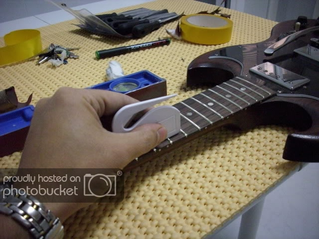

Voy a hacer los asientos a los nuevos trastes.Lo que hago es pasar un trocillo de cuchilla de sierra con una marca de 2 mm de profundidad,con ello conseguiremos que salga el pegamento y susiedad que tenga el slot,para que asiente mejor el nuevo traste.Se puede hacer también con un traste al que le hemos limado los dientecillos del tang,y claro con sierra de hoja con unos topes,que es la que se suele usar.
Una vez listos los slots,empiezo a ponerlos con el martillo de nylon y curvándolos con una pinza antes de poner para que agarren mejor.

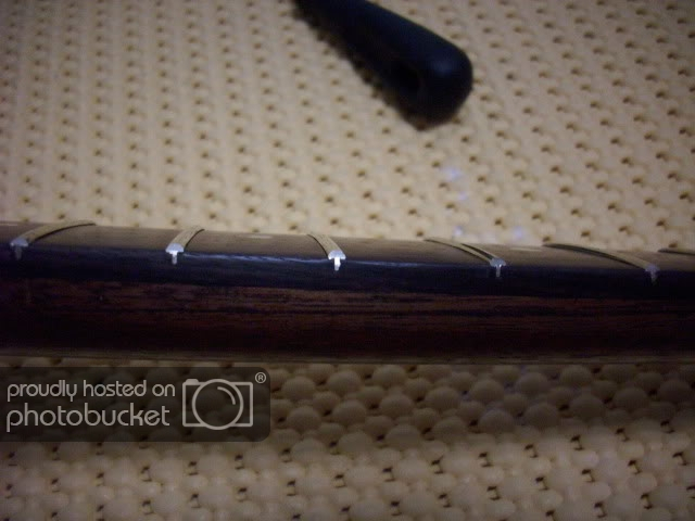

Y así todos puestos.
Cortamos con la tenaza las puntas.

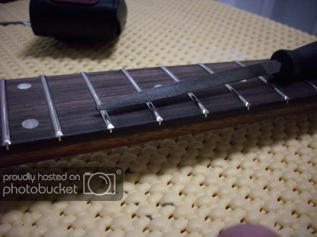

Ya tengo limados los perfiles de los trastes y hechos los chaflanes.
Una pasadita a los bordes de las medias lunas para que no piquen

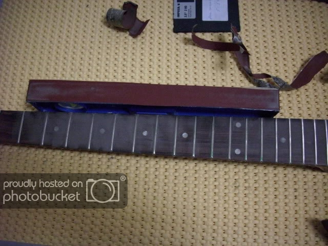

Y un nivelado general
Despues los compruebo tres a tres para que no se me escape ninguno

Pues sí,un lijadito muy suave empezando por lija 240,500,800,1000,1200,2000, y al final del trabajillo aceite:ok:
