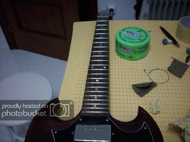

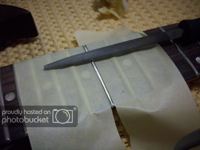

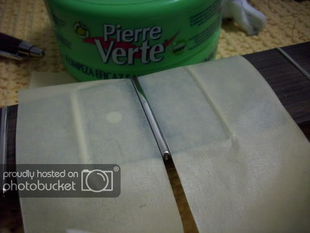

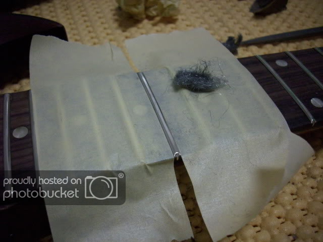

Lo siguiente es recoronar el traste,hacemos que las mesetas queden después de nivelar queden más regulares,con esta limilla.
Pulimos con la lana de acero fina.
Abrillantamos
Una pasadita a la cejuela para satinarla

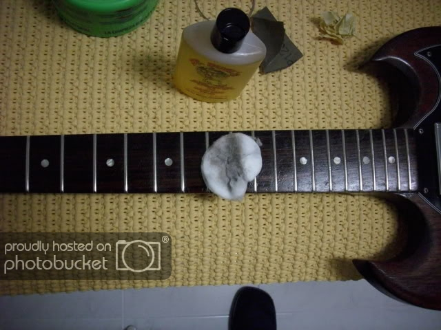

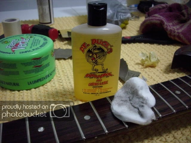

Damos aceite al diapasón.

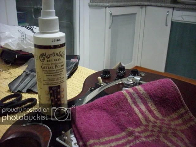

Y la limpiamos un poquito con un trapillo de franela y el limpiador específico

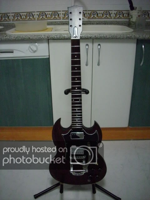

Así es como queda la obra....
Estoy a las espera de las clavijas nuevas,una vez que estén,las montamos y la nena volverá a rugir :yahoo::brindis:

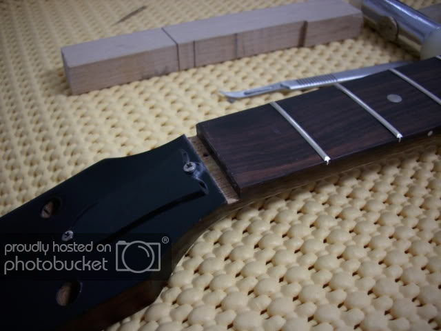

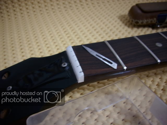

Lo que voy a hacer es reemplazar la cejuela de PVC,En principio parecía hueso pero el olor a plástico del lijado y la ausencia deltintineo característico al golpearla con algo metálico la delataron.Vaista esta mañana me reafirmó en mi convicción de que esta gama la lleva de PVC.
Lo primero que voy a hacer es raspar con bisturí el contorno de la cejuela.
Y después una vez que hemos retirado la cola damos unos golpecitos suaves con el taco de madera y matillo que veis al fondo.
Si la cejuela hubiera sido de hueso,hay otro sistema posible que es darla calor con el soldador usando una toallita de algodón húmeda entre medias.

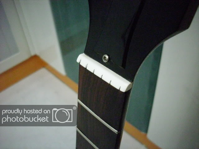

Ahora toca hacer la nueva cejuela
