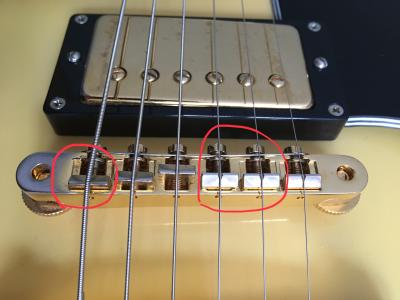

Me gustaría saber si se pueden cambiar las silletas del puente de dirección para llegar a quintar la guitarra bien hay 3 cuerdas k no llegan, la 6,2 y 3
Adjunto foto
El tornillo de la silleta llega al tope i no se puede sacar y creo k si le diera la vuelta a la silleta casi seguro k llegaria a quintar bien.
Gracias.
Linux User.
por el 03/04/2019
Cambiar la dirección de las selletas es la solución más usual. Con la sexta estás en problemas.

Pero la pregunta es
Como puedo cambiar las silletas, parece k estén fijas, la sexta al final está bien 😀
NACHO
por el 03/04/2019
#4
Tienes que primero quitar el alambre, desenroscar el tornillo, darle la vuelta a la selleta, poner tornillo y alambre.

Que se saca a presión el alambre?
Tiene algún truco?
pakodelic
por el 03/04/2019
Solucionado!! Muchas gracias Nachooo! 🤘🏻
