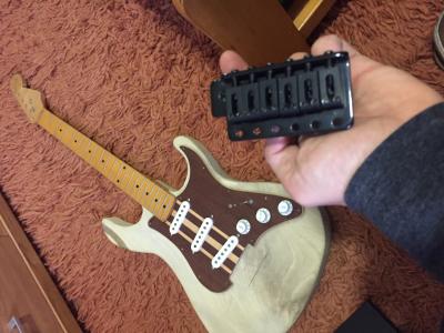

Buenas pues el tema es que estoy construyendo un cuerpo tipo strat, y ahora estoy con el tema del puente, he estado investigando un poco y veo que algunos modelos antiguos utilizan puentes fijos de este tipo... Bueno ya que no uso casi nunca la palanca pues me gustaría dejarlo fijo,Ya que así según escuche la guitarra tendría más sustain y desafinaría menos...
Bueno la pregunta es si al querer dejarlo fijo puedo evitar fresar en la parte de atrás la cavidad de los muelles,y fresar solo para el hueco del puente...¿ Como lo bloqueo? con tacos de madera o le hago unos agujeros adicionales al puente para atornillarlo también en la parte trasera... No sé si me explique bien
Dejo fotos

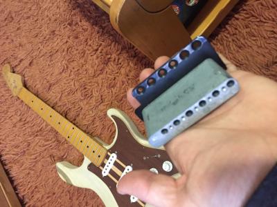

Gracias,Muy bueno es post, pero me gustaría que el puente fuera tipo strat es decir como el que tengo, ¿podría quitar el bloque de este puente y hacer un agujero perpendicular al de la palanca y usar el agujero de la palanca y el nuevo agujero para hacer este puente fijo?
No sé si me he explicado bien

El bloque deberia terner tres tornillos, podrias usar sus pases para atornillar el puente y combinar con la idea de luisito para pasar las cuerdas.

Venden puentes sin bloque y sin el agujero de la palanca, de hecho como ha dicho el compañero con los tres tornillos del bloque sobra para fijar el puente y valer vale si no te molesta el agujero de la palanca por estetica.

OK,muchas gracias a los dos, pues actuare así, usare este puente utilizando los 3 tornillos del bloque a mayores,y lo del agujero de la palanca la verdad que no me importa,bueno pues fresare el agujero del Jack y lo proximo será instalar el puente, después cejuela y a ver que va pasando....

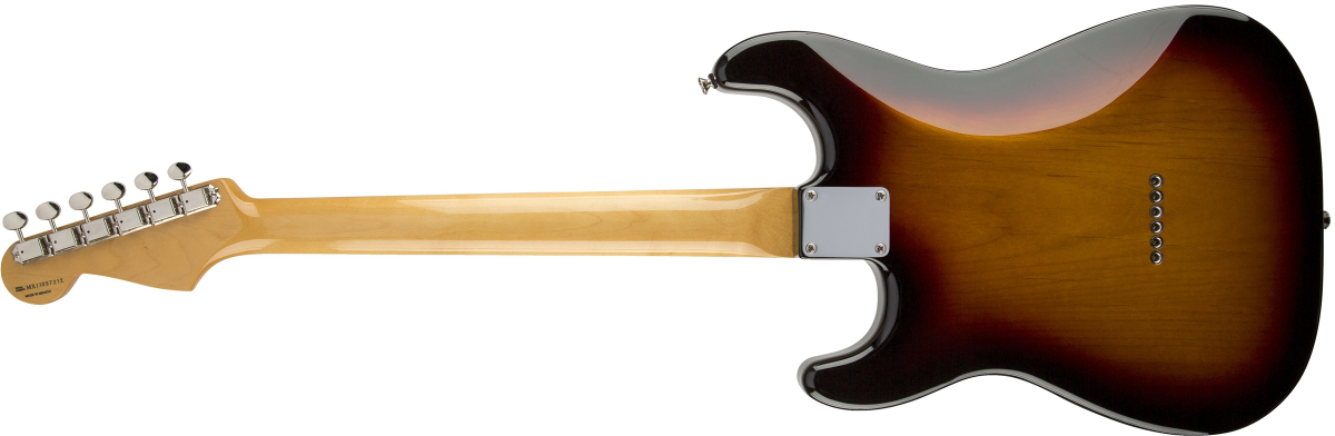

En realidad mas o menos un puente sin bloque es lo mismo que uno fijo exceptuando el agujero de la palanca y los agujeros que lo sujetan al cuerpo, ya no se necesitan los 6 tornillos del puente vintage, ni los dos apoyos del moderno, asi que 5 tornillos para fijarlo bastaran, de hecho bastaría que uses los tres del bloque y los dos de los extremos de los 6 delanteros.
Aquí tienes una imagen del puente fijo de una stratocaster:
Luisito Baneado
por el 04/02/2017
Aquí tienes unas imágenes de la Robert Cray signature, obtendrás mas sustain pero menos armónicos, un sonido más a Telecaster.
