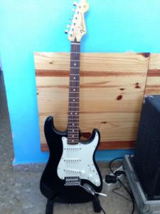

Se trata de una strato mejicana. Ahí os dejo la foto.
La palanca la quité, y tengo el puente condenado con 5 muelles. Uso calibre 0.10 saludos!y gracias!

fan333
por el 12/09/2013
https://www.thomann.de/es/graph_tech_pg8000oc_stringsaver.htm
Hola compi...Ya que dices que tienes el puente condenado con los cinco muelles y bien sujeto ..supongo..esta puede ser una buena opción si no quieres gastarte mucha pasta...
