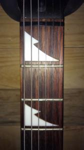

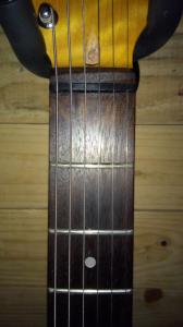

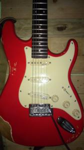

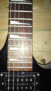

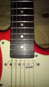

Hola, os pongo en CONTEXTO:
tengo una strato china y el puente está mal colocado (ligeramente inclinado) lo que provoca que las cuerdas "no van alineadas", quedando descentradas a medida que te acercas a los últimos trastes si no que van bajando y la 1ªcuerda está un poco al filo del traste (sólo en los últimos trastes).
Y que además, hace que el pickguard, al estar "encajado" con el puente, también esté ligeramente inclinado.
Total que tenía planeado quitar este puente, tapar los agujeros con alguna masilla o algo y volver a taladrarlos bien alineados y quería saber si esto es recomendable o no lo es para nada o si hay otras soluciones...
No se si es cosa de guitarras baratas o también ocurre en guitarras más caras (por que tengo una ibanez gio que es todavía más exagerado).
pongo unas fotillos:

Yo probaría antes a soltar el mástil e intentar dejarlo alineado con las cuerdas.
luishouse
Lo que dice el compañero, aflojas los tornillos del mástil e intenta llevarlo a su sitio. Es más que probable que con eso tengas suficiente en las dos guitarras.
Círculodequintas
por el 13/12/2022
Lo de los taladros reposicionar y demás, es una movida gorda. Y puede que innecesaria.
Lo que comentas del puente desalineado por las líneas del pickguard, no prueba que el desalineamiento exista. Simplemente pueden haberle montado a toda velocidad y punto.
Algo muy común en las stratos de todo tipo: que el mástil se mueva. ¿Qué se suele hacer ?. Lo de toda la vida.......
Suelta las cuerdas, pero no del todo. Bájalas por ejemplo 1½-2 tonos. Afloja los tornillos del neck plate unas vueltas. No necesitas sacarlos del todo. Ni tampoco que el mástil quede suelto. Únicamente flojo.
Cuando lo tengas así, dale unos golpecitos con la mano. Intenta contrarrestar el desalineado de las cuerdas reposicionando el mástil. Siempre hay una pequeña holgura porque los tornillos de sujección, roscan directos a la madera. El mástil debería ceder esos 1-2mm necesarios para contrarrestar ese desalineamiento. Ahora 6ª y 1ª deberían quedar a una distancia del borde del diapasón aproximadamente igual , por ambos lados. Si es así (debería) aprietas nuevamente el mástil. Hazlo con un movimiento en cruz. Vuelta , vuelta y media el superior derecho. Lo mismo el inferior izquiedo, lego superior izdo, finalmente inferior derecho. Así hasta que el mástil quede fijado. Cuando estén los tornillos bien apretados, suéltalos un poco. Con ¼-½ vuelta máximo suficiente.
Por último reafinas . Dejas que la guitarra asiente por estar otra vez en tensión. No deberían oirse crujidos y el nuevo alineado debería mantenerse.
Si es así, a darle caña. Que las cuerdas no pasen perfectamente por el centro de los polos de las pastillas, es normal en esas guitarras.
Ya nos dirás si salió bien o hay algún problema más.
