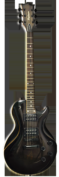

ola recien fui a una tienda y vendian puentes flotantes licenciados por floyd rose.. valian 80$ que serian unos 55€ (no es de sorprenderse ya que en mi pais algunas cosas son baratas) la cosa es que se lo quiero poner a mi guitarra tipo les paul de madera caoba!! :) creen que me conviene comprar el puente y ponerselo a mi les paul o se lo deveria poner a mi yamaha tipo strato??? tendria problemas en la instalacion?? se me desafinaria mucho???? es esta exactamente
Nota: voy a hacer palancasos todos los dias!! :si:
