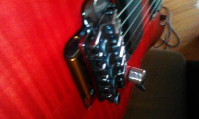

Bueno, pues muchisimas gracias a todos. Soy de todo menos experto en guitarras y aun tengo muy poca experiencia, hasta cosas como estas se me hacen un mundo para mi, en fin, os dejo una foto de como ha quedado finalmente por si a alguien alguna vez le da la duda o algo asi, igual le ahorro el trabajo de hacer un post preguntando.
Finalmente use la pila alkalina porque no tenia nada mas a manos de momento, subi a estandar y luego baje a drop D y se mantiene sin problemas.
Un saludo y gracias

Creo que no es exactamente eso lo que te decian. Hay que bloquearlo por debajo:
De hecho parece en la imagen que has puesto que se levanta mucho el puente.
Un saludo.

#6
A ver, cada uno hace con sus cosas lo que quiere y como quiere, pero no significa que esté bien. Y eso de que una pila no se derrama... En fin... No creo que haya en este foro alguien a quien no se le haya derramado alguna vez una pila.
Con tantas cosas que se pueden poner ahí como el lego que ha puesto el amigo 1349
La forma correcta de bloquear el puente, es como se muestra en la foto que ha puesto rioj.

por el 01/09/2014
#6 Nada que añadir a lo que dice el compañero demo... pero sí reiterarlo, que no se te haya derramado a tí no significa nada, igual al compañero se le derrama en dos días... y sinceramente creo que es un error grave jugártela con algo que sabes puede joderte, habiendo cientos de soluciones alternativas e inócuas, además que una pila alkalina no cabe en el hueco que deja un edge zero II
