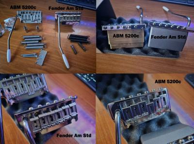

2. COMPATIBILIDAD
Ya sabéis es lo que más me preocupaba, pero al ver las piezas de los pivotes son iguales que las de Fender. En el manual de la web del fabricante en un perfecto Alemán/inglés indican dejar las tuercas de Fender para evitar daños en los acabados, e insisten en que es perfectamente compatible. Y es así doy fe y os dejo una comparativa.
index.php?controller=forum&action=view_attachment&attachment_id=193937
3. FENDER Vs ABM
Una vez fuera de la caja, comprobado el tema de los pivotes ya me lie la manta a la cabeza y desmonté el puente original Fender y aproveché para ver las diferencias entre ellos:
- Peso: me sorprendió ver que no había mucha diferencia, porque al sacar el ABM si me dio sensación de ser robusto, pero también es cierto que el Fender creo que nunca lo tuve sacado y en mis manos.
- Aspecto: el ABM es todo pulido, con un bloque de latón reluciente y selletas modernas que permiten un apoyo cómodo en el puente. La palanca del mismo estilo pero con un sistema pop-up ajustable con tornillo allen para dejarlo al gusto.

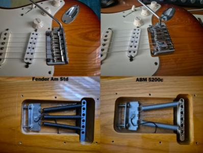

4. INSTALACIÓN
Sencillo, muy sencillo cualquier guitarrista que se hace él mismo el mantenimiento de su guitarra es capaz de instalarlo y dejarlo bien ajustado. Recomiendo poner entre puente y el cuerpo de la guitarra un trapo mismo para evitar daño en los acabados, ya que al poner los muelles y no haber cuerdas la tensión deja el puente muy pegado al cuerpo.
Muelles, ahí un poco loco me dejó este puente y es que con mi configuración de afinación en Mi estándar, cuerdas 9-42 y puente en modo semiflotante he tenido que dejar solo 2 muelles, ya que con 3 muelles tenía que aflojar tanto la garra trasera que cuando hacía un uso de la palanca estirándola para que suba al tono los muelles casi se salían, perdiendo toda la efectividad. Con los de Fender tenía 3 y no había problemas, y además cuando jugué en la mano con los muelles antes de instalarlos no me dieron sensación de ser más fuertes que los que tenía...
index.php?controller=forum&action=view_attachment&attachment_id=193939
5. PRIMERAS SENSACIONES
Pues debido un poco al punto anterior, me da una sensación agridulce de primeras (sabiendo que la instalación de un puente nuevo requiere asentamiento) porque no tengo tanta estabilidad en el uso y abuso de la palanca. Y además, al dejar solo 2 muelles esperaba encontrarme las cuerdas blanditas como "mantequilla" pero no, tampoco es que tenga un tacto muy de mi gusto. Ojo soy el primero que sabe que llevo 1 día y medio con el puente puesto y con cuerdas nuevas... Quizás sea tema de puesta a punto, pero dejé la guitarra según el manual de Fender de puesta a punto de forma análoga a como la he configurado siempre. Si teneis algún consejo pues bienvenido.

Bueno, pues ya con días de uso puedo dar una opinión más clara. Aproveché para terminar el ajuste de la guitarra que no pude terminar al 100%, ya que con el calor que está haciendo un 1/16 de apriete del alma tuve que retocarla, y de paso lubricar la cejuela con grafito. Y terminar de alguna altura de cuerda y quintaje final. Con este ajuste si que el tacto de la guitarra mejoró y es más "mantequilla" como en principio esperaba. Está claro, que no es todo quita y pon y a funcionar, un pequeño reajuste siempre es necesario.
En resumen, sí al ABM es mucho mejor que el puente original de Fender, sobre todo por los conceptos que en el primer post mencioné, selletas y palanca. Las selletas, muy sólidas y se pueden ajustar con mucho rango y el "tornillico" no molesta y la palanca, es tipo popup de dureza ajustable y con cero holguras, chapeau! Hay también un tema que no mencioné, pero noto la guitarra con más sustain y más brillo, que puede ser por el bloque de latón. Al tener cuerdas nuevas no puedo cuantificar cuanto más es sobre el de Fender, ya que tampoco he hecho una prueba comparativa de audio entre ambos puentes. Estabilidad...sí que ha mejorado, el puente se ha asentado y se nota pero todavía si se abusa de la palanca hay que reajustar.
