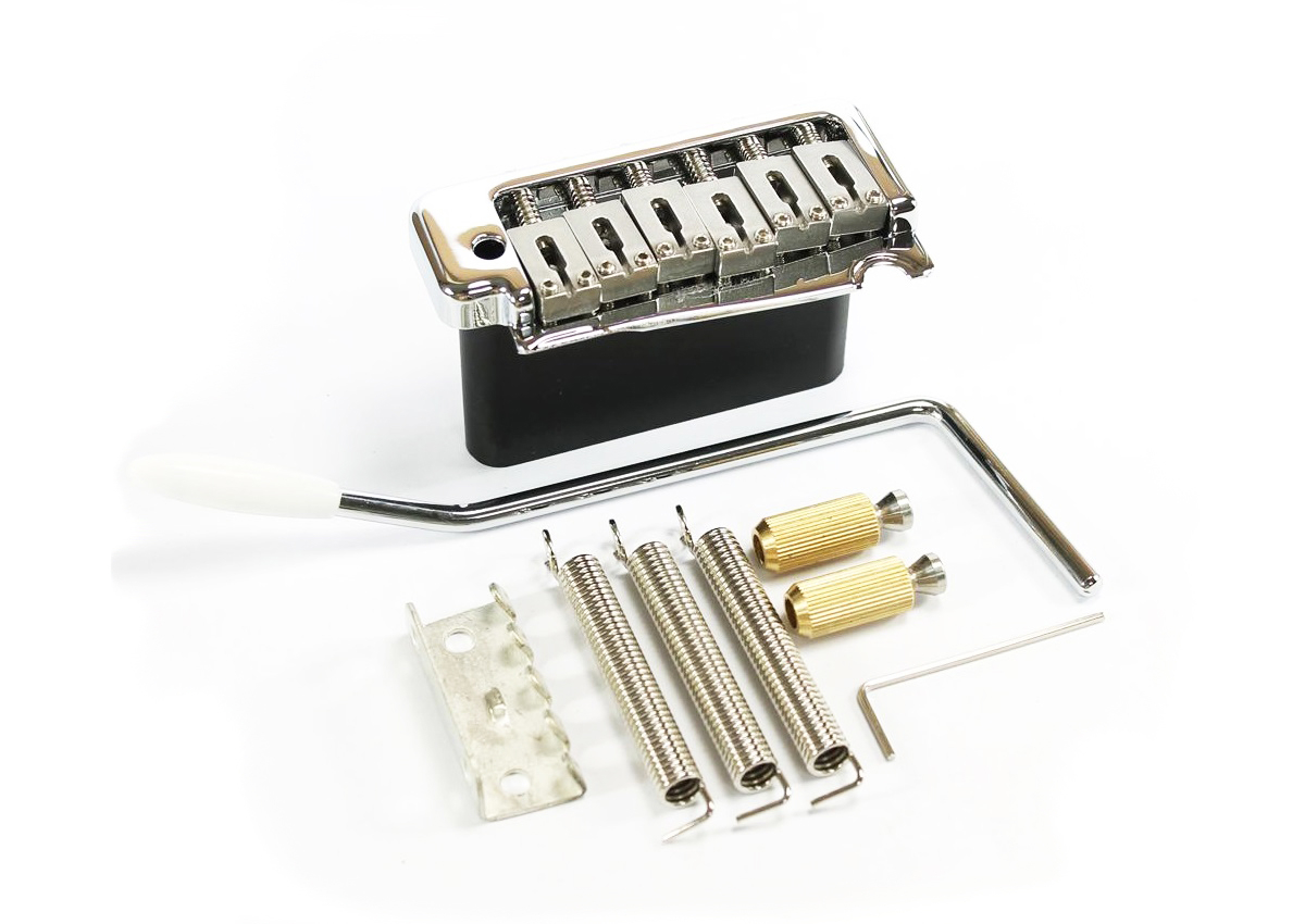

Necesito de modelos concretos de puentes que sean reemplazo directo del tremolo sin las modificaciones anteriores y que tengan un sistema de palanca pop-up preferentemente y saddles de bloque sin que los tornillos sobresalgan.

Buenas! Mejores que estos no he probado.
Tienes esta versión con selletas vintage y bloque de acero.
https://www.thomann.de/es/abm_5050_u_vintage_2_point_tremolo.htm?gad_source=1&gclid=Cj0KCQjwgJyyBhCGARIsAK8LVLMKahfi06b2S8HL01uN1nbMd7EHkfGaVbVl9uqHmrsFMZW975Ct4s0aAmGdEALw_wcB
Y esta con selletas modernas y bloque de latón.
https://www.thomann.de/es/abm_5200c_modern_2_point_tremolo.htm?gad_source=1&gclid=Cj0KCQjwgJyyBhCGARIsAK8LVLOcfKLKeP_768HrUqc28Vc1J2h9WgGinDXfSFmeED2ukLLFnJxWiesaAhoSEALw_wcB
No son baratos, pero para mí son bastante superiores a Gotoh y demás.

A una Player Plus, Mex, le cambié hace poco el puente porque lo de la rosca era cómico y le puse un Wilkinson con la palanca insertada y luego ajustas dureza con la llave "micro-allen" y a correr....se comporta muy bien, y la palanca está en su sitio y no se afloja un pelo tras 3 o 4 horas sin parar, o la dejas suelta...eso ya cada uno, la medida me aseguré bien y pregunté en una tienda de Madrid, nunca he ido, pero online funcionan muy bien y son de fiar, te lo aseguro. esto fue lo que me contestaron:
---Hola
Gracias por contactar con nosotros
Si quieres un puente de calidad alta te recomiendo los modelos de Wilkinson. Tienen muy buenos materiales y construcción. Los modelos de dos puntos de anclaje tienen una medida de distancia entre postes de 56mm normalmente. Disponemos de estos modelos:
https://clandestineguitars.com/producto/puente-tremolo-stratocaster-wv2-cromado/
https://clandestineguitars.com/producto/puente-tremolo-stratocaster-wilkinson-wvp/
Ambos los tenemos en color cromado, negro y dorado. El modelo WVP permite un margen de 1-2mm con respecto a esta medida debido a su rebaje alargado.
La medida estandar de espaciado de cuerdas en Fender es de 10,8mm pero te recomiendo que tomes esta y el resto de medidas en tu puente para comprobar la compatibilidad con cualquier modelo. En nuestra web puedes encontrar imágenes con las medidas de los puentes
Saludos!
Iván
Clandestine Guitars -----
Compré el WVP Cromado y perfecto, si no cuentas el tiempo en quitar cuerdas y ponerlas, se tarda 0 y si lo hago yo y bien, y enseguida!!! cualquiera puede, hasta un Madelman....no tuve ni que cambiar los postes, nada, valen exactamente lo que vienen de serie en la strato, más fácil y menos intrusivo imposible
En una Feder Strato Mex que tuve, una Custom Shop designed o algo así....de entre 2013-2015 tenía el puente de dos pivotes y es el mejor que he tenido en una Fender, pero el de la Player Plus, que en teoría es igual, a mí me salió asqueroso, o es que ahora son peores..no sé, pero el Wilkinson fueron 60 pavos, está paralelo al cuerpo, semi flotante, y aún dándole caña, que no no es el caso, va de puta madre.
Pregúntales por si acaso. Las imágenes de planos y medidas que tienen son muy buenas y fiables.

Los ABM que te indica Bud son calidad contrastada.

Bueno la opción mía era económica pero resulta muy bien, si ya nos ponemos...Cerca de donde estoy está una tienda de esas de las güenas, este es muy bueno. No vale pàra sustituir por uno de 6 tornillos, algo habitual pero que a más de uno se ha llevado el chasco; preguntad siempre que hay variables por tiradas que algunos luthier tienen que hacer devoluciones grandes e historias varias, y los que los venden y colocan están todo el día con esas cosas.

¿Es el VS100? Es que el precio de esa tienda me parece una pasada…
https://www.thomann.de/es/wilkinsongotoh_vs100n_ch_tremolo.htm
Por lo demás secundo la moción sobre estos Wilkinson de dos puntos. Necesitan unas semanas para acomodarse todo (muelles etc) y una vez acomodado van finos finos y no desafinan.

De entre las opciones el ABM #2 , tendría todo lo que busco, pero se me ha hecho un poco caro la verdad. De Wilkinson me he dado una vuelta por su web y tiene cosas brutales, pero que solo veo en su web y no en ninguna tienda (raro, no?). Al modelo que me indicas #3 le faltaría el tema de los saddles... por eso de momento lo descarto. El VS100 de Wilkinson me ha gustado bastante, me rompe un poco que solo haya acabados satinados o eso parece en las fotos.

Puente Wilkinson, como el que ha puesto el compañero, calidad precio excelente y selletas highwood

Sí, ya comenté que no son baratos, pero aquí estamos ante una de esas situaciones en las que no hay misticismo ninguno. La diferencia en materiales se nota en cuanto le pones la mano encima, y los mecanizados son perfectos.
Para mí es la inversión más justificada en una Stratocaster después de haber probado gotoh, Wilkinson, Fender y algún hipshot, y más para una guitarra del nivel de la tuya.
Al final son solo 40 o 50€ mas que un modelo top de los otros.
