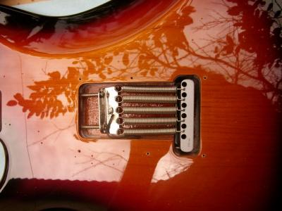

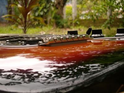

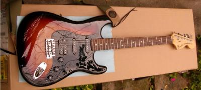

Hola, yo tengo una guitarra Fender y el puente es tipo vintage, sincronizado de seis puntos, y mucha gente lo usa semi flotante, es decir un poco elevado. Cuando compré esta guitarra venía de hecho con el puente algo alto, y el sonido cambia si está así o si está pegado al cuerpo, en mi caso me gusta mas así y puedo usar la palanca tanto para desafinar de forma ascendente ó descendente, de hecho puedo subir un tono y medio en algunas notas. Pero en realidad no es una guitarra hecha para usar la palanca al extremo. En este caso, le acabo de poner un par de resortes para completar 5 y los he dejado bastante relajados para que el puente pueda estar flotando, con cuerdas calibre .11 para que la tensión sea equilibrada entre cuerdas y muelles.
De igual forma tengo una Squier Stratocaster, con el puente un poco elevado, y no desafina con facilidad. :D
Supongo que con la Yamaha Pacífica se podría hacer lo mismo.

Este tipo de puente es un puente tremolo y permite usarlo tanto para subir como para bajar la afinacion. Todo depende de como se ajuste. Como todo tremolo, este puente usa unos muelles de retroceso. Si se ajustan los muelles con mucha dureza, el puente quedara pegado al cuerpo hagas lo que hagas. Si por el contrario se ajustan para que ejerzan poca fuerza, la tension de las cuerdas levantara el puente, por lo que se puede buscar un equilibrio entre lo que tiran los muelles y lo que tiran las cuerdas para poder usar el puente en los dos sentidos.
Lo que si es cierto es que tienen un alzamiento limitado, porque puede llegar un punto en el que la silleta quede "suelta" porque la cuerda no apolla sobre ella y esto puede afectar tambien en la accion de las cuerdas, quedando estas muy altas.
