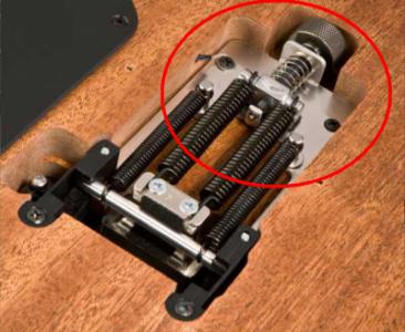

gato_guitarrero escribió:
De momento no se desafina mucho pero si unas decimillas
eso es por que se aguanta con solo dos muelles, ahi esta el problema, tienen que ser tres, no hay forma de aguantar un puente con solo dos muelles y que no pase esto, yo lo se por que llevo muchos años desmontando puentes flotantes y calibrandolos y te aseguro de que cuando quitas el muelle del centro ya no hay tu tia, por mucho que tenses los dos muelles restantes o ajustes el tornillo central ese regulable que tira hacia detras de los muelles, ni asi lo solucionas,
ya nunca vuelve la guitarra al soltar el palancazo al punto cero, habiendo tirado palanca hacia delante o atras.
sobre el tema de comprar muelles buenos, yo una vez compre unos llamados fendern en thomann creo, en ebay quizas se consigan facilmente y a un precio mas barato.
gato_guitarrero
por el 04/12/2012
Si Tony tienes razón. esta tarde he estado tocando y lo de siempre. No se desafina mucho pero no vuelve al punto cero. Ahora mismo le vuelvo a meter los dos del zero point. Estos de Ibanez se han lucido con lo del zero point Si me pillo algún día otra Ibanez será con un Edge normal. Gracias por la ayuda. :unabirra:

Una disculpa si levanto este hilo despues de mas de un año, pero quisiera saber si en todo caso de que se tuviera una guitarra con el sistema ZPS, resultaria factible hacer la modificacion para colocar un Floyd Rose Original, ademas de si este seria compatible con la cavidad del puente, no eh podido probar un puente al estilo original de Floyd rose, el unico que eh probado es el Edge Zero II que monta la RG970 de un amigo, el muy loco quiere mandarle a poner un FRO :mrgreen: en mi opinion, no creo que sea una modificacion que pudiera ser conciderada a ser realizada, pero ya que me eh topado con este hilo quisiera quitarme la duda :meparto: , OJO ! tengo practicamente nula experiencia con este tipo de puentes, pero en lo que a mi respecta, no hay nada como el diseño tradicional :L:
Un saludo foreros !
Isaac Prog
por el 03/04/2014
#104 Hola compañero, sin duda el Floyd Rose Original es muy superior al Edge Zero II, el puente es muy manejable, con buena sensibilidad y estabilidad. Con respecto a la cavidad de la guitarra, sin problemas se lo puedes adaptar sin hacerle ninguna modificación, es el unico puente que se puede adaptar casí a todas las Ibanez, desde corenas, indonesias y japonesas. Yo te recomendaría ampliamente si tienes la posibilidad de adaptarle el FRO, hazlo, es muy buen puente, además de que ayuda un poco a aumentar el sustain de la guitarra. Saludos
Ivan
por el 03/04/2014
#105 Claro, de eso no cabe duda, despues de ver infinidad de videos y leer comentarios de muchos usuarios es deducible que sea un puente superior por obvias razones, realmente no tengo conocimiento de las medidas y demas de la parte trasera de una guitarra con el sistema tradicional y las que traen el sistema ZPS, mas que nada por que lo veo "distinto" mas que nada por la rueda esa que incorpora para el ajuste de la tencion, jajajajaja si la guitarra fuera mia si que lo haria :meparto: pero viendo esto, entonces supongo que dejare de hacerle de molestias a mi amigo y dejar que le haga las modificaciones que quiera a su guitarra :mrgreen: claro esta que es una guitarra de calidad jajajajajajaja, si fuera una de la serie RG "Regular" osea no premium ni prestige, aunque fuera factible no lo dejaria que le hiciera eso no le veo sentido :mrgreen: :mrgreen: :mrgreen: , pero bueno cada quien hace de su equipo lo que quiere, pero al menos mi duda esta despejada :risa: Muchas gracias ! saludos ! :guitarrista:
Tonyguitar
el hueco en la madera del edge zero de prestiges es distinto al de los floyd rose normales, yo creo que hay que meterle el formon y comer un trozo de madera, yo en una de mis guitarras tengo el puente este y es horrible, sinceramente es el peor puente que he tenido, no me gusta nada y tambien tengo ganas de poder cambiarlo algun dia.
el edge, edge pro y lo pro edge tiene un hueco compatible con el floyd rose standar, pero este no.
