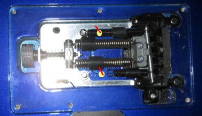

mira, se me acaba de ocurrir una idea, yo la voy a probar en breve por que no supone nada, solo colocar un par de tornillos para que se enganchen ahi los muelles, esos tornillos los enrrosco en la madera de la guitarra y si no me resulta pues los quito y vuelvo a enganchar los muelles negros de los laterales donde estaban antes, fijaros en la foto, creo que esto puede ser la solucion para que este puente no este tan duro.
Fijaros que he descolgao un muelle negro, el de abajo para que veais que lo engancharia en los tornillos que coloco en la madera justo donde estan los circulos amarillos con el palito rojo, habria que colocarlos ahi para que los muelles negros hagan menos tension y asi no este tan duro, pero sin pasarnos de la ralla, por que si no entonces estaria el puente como si los muelles negros no hicieran nada, el truco esta en calcular la distancia a la que hay que hacer los agujeros para darle el punto de tension blanda sin que llegue a volverse inestable :brindis:

Y no se podría enganchar la barrita de aluminio de alguna manera por el otro lado del bloque ?
Así también perderían tensión, sin hacer agujeros, lo digo porque es más o menos la distancia que tu quieres "eliminar de la ecuación"
EDITO :
Me contesto... no se puede...o eso creo ¡¡ jajajaj

#134 me parece una excelente idea, espero y sea una solución, ayudaría a muchos :bailando:
se podrian poner como cuatro tornillos a distancias distintas e ir probando a ver donde encaja mejor, igual si lo dejas muy flojo pierde estabilidad, pero en realidad son 4 muelles, pero los muelles negros de las esquinas como que no tienen mucho que ver con los otros, son muelles de boligrafos :D yo lo voy hacer y cuando lo haga hare un hilo colgando fotos y todo, ya te avisare para que pases a verlo tio, igual es un fracaso, mas cosas, aunque esto que propongo funcionara, el puente sigue estando limitado, hay una tecnica muy guapa que das un pacancazo asi con el dedo y dejas el puente vibrando solo, aqui no puedes hacer eso por que te lo frena, si es que son muchas cosas las que hacen que sea un puente que esta capado por todos los sitios, no tiene versatilidad ninguna, no da opcion hacer nada que no sea un palancazo en plan cromañon :D
