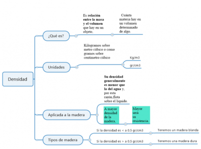

De todas formas he leído:
APrieto escribió:
A mayor densidad, mayor será la dureza de la madera.
Starivok escribió:
Las maderas duras son mas densas ( mas concentrada la materia y mas pesadas)
Es el mismo concepto.

#12 acabo de hacer la prueba de la página que mandaste... me arrojo un un resultado de 2.59 de densidad, en conclusión es dura. Muchas gracias
