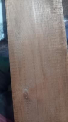

Hola, hace tiempo en mi casa me encontré una tabla de madera (que pienso ocupar para el diapason) ¿como puedo saber si es dura o blanda?

Por el peso. Las maderas duras son mas densas ( mas concentrada la materia y mas pesadas)
No es regla general, pero también a mayor densidad el color podría ser mas oscuro,

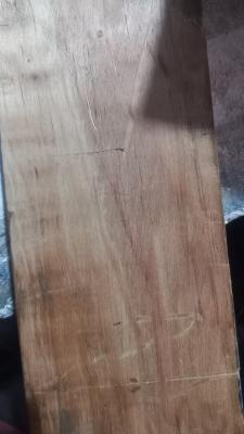

#3 tengo un pedazo de cedro y lo coupe como comparación con la madera que tengo sospechas de que es dura. En efecto, el cedro vivra, Ahora le di un golpe a la madera y fue un golpe seco. En comparación al pedazo de cedro de mayor tamaño, el pedazo de madera que me encontré es más pesado. El cedro tiene poros visibles, este no. Adjunto fotos (izquierda la madera dura, derecha madera blanda)
Starivok
por el 10/04/2024
Suerte con tu proyecto, se ve bien esa madera, evita la parte del nudo...

Nota: lije un poco la madera con grano 100 y quedo como "pulido" y el cedro como el pino quedaron mate ¿significa algo?
