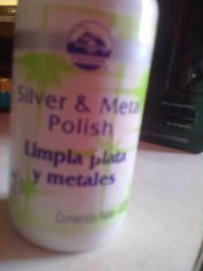

Hola, tengo una duda puedo limpiar las pastillas de mi guitarra con esto???
dice: Formula de doble uso que ayuda a limpiar, abrillantar,pulir y proteger artículos de plata y superficies de metal.
y contiene: Agua, Tierra Diatomacea, Aceite de pino, Alcohol Isopropilico, Nonoxinol-9, Acido Oleico, 1-Octadecanetiol, Hidroxido de Amonio, 2,6-Dimetil-m-Dioxano-4-ol Acetato y Benzoato de Denatonio (para vomitar encaso de ingerir)

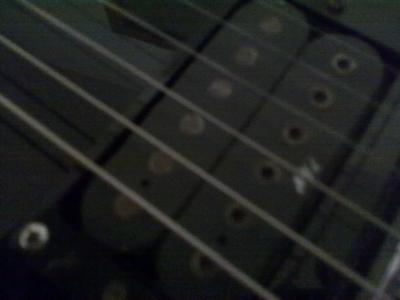

¿A qué te refieres con limpiar las pastillas?
Eso es un abrillantador, es ligeramente abrasivo. A menos que las pastillas tengan un óxido muy marcado, te recomiendo que dejes la parte que quieres limpiar "a remojo" en WD-40 durante un par de horas y luego le pases un paño.
drabbaron Baneado
por el 12/04/2014

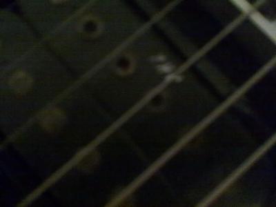

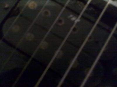

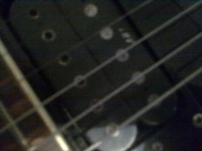

Ese es pulimento de metales, con eso que partes de la pastilla pretendes limpiar?
Si es la cubierta de plastico la puedes limpiar con un trapo normal un poco humedo, y si es de metal la puedes limpiar con wd-40 o con abrillantador de metales.
No pretendas limpiar el bobinado porque es muy frajil y dejaras la pastilla inservible.

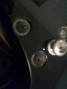

Es que adquirí la guitarra pero las pastillas están oxidadas, ya visite los temas sobre eso pero es lo único que tengo a la mano, por eso pregunto.O mejor compro algo para mañana.
