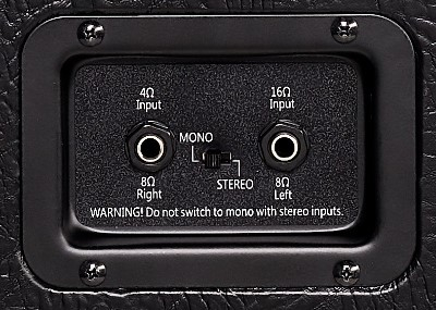

La idea sería que otro guitarra y yo tomáramos cada uno con su cabezal, pero en la misma pantalla. La pantalla en cuestión es la archiconocida HB 412 V30.

Hola Berlinés,
Tratándose de una pantalla mono y stéreo, podríais tocar con dos cabezales al mismo tiempo colocando el selector del panel trasero en "Stereo", conectando un amplificador en cada jack (uno en el left y otro en el right) y seleccionando la impedancia de salida de cada amplificador en 8 Ohms.
Un ampli sonará por los conos de la derecha y otro por los de la izquierda.

acamm
por el 18/03/2020
Hola,
La respuesta rápida es que en principio si se puede.
Ahora bien, he reparado algunos amplis por haberlos conectado a la vez en entradas estéreo de pantallas (una de ellas la HB212) porque las masas de cada entrada eran comunes, a pesar de estar en la posición estéreo (sólo se separan los vivos de cada entrada), y los amplis eran incompatibles entre sí.
Entiendo que esta opción es más bien para usar con sistemas estéreo que tienen salida estéreo (roland jazz chorus, etapas de potencia, equipos de voces...).
En cuanto a lo del efecto de cancelación de fase que comentáis, es casi imposible tratándose de dos guitarras independientes con amplis distintos, ya que la probabilidad de que ambos intérpretes vayan totalmente sincronizados pero totalmente desfasados y con la misma exacta afinación y muy similar componente armónica es nula. Eso solo puede ocurrir cuando se tratan de las dos salidas de un único equipo.
