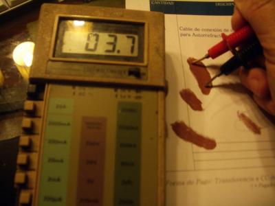

¡Por fin me ha llegado el cobre en polvo! :palmas2:
He probado con la forma de partículas estrelladas, tremendamente fino. Otro día pruebo con el "normal". Lo he mezclado con un barniz que tenía para metales a base de acetona muy diluído y ha ido a la perfección.
Donde el grafito daba una resistencia de varios cientos de ohmios (casi 1K) esta primera prueba ha dado unos 3-4 ohmios (200 veces menos, y eso que aún no está seco del todo por mi impaciencia). :okis:
Ya con esto valdría, pero espero mejorar el barniz, tengo varias ideas, posiblemente sería ideal la novavia (barniz tensor de aeromodelismo). O tal vez alguno "casero" hecho con acetona y barniz de uñas o algún plástico soluble como el pliestireno. Si a alguien se le ocurre alguno, se aceptan propuestas.
Os pongo una foto del resultado.

Bueno, definitivamente el polvo de cobre oscuro no funciona (debe obtenerse por abrasión o algo así y estar con capa de óxido) pero el obtenido por procedimiento electrolítico, el rojo, va genial.
Como aglutinante yo me quedo con el barniz para metales, por lo cómodo y porque ya lo tenía en casa, pero he probado esmalte de uñas (tanto transparente como de color -da igual-) diluído en 2 partes de acetona pura con resultados casi iguales. Luego se echa el polvo hasta obtener una consistencia espesita pero fácilmente extendible con el pincel.
También he probado el barniz de pliuretano "al agua" al que yo tenía miedo por si oxidaba el cobre y no ha sido así. Además, sin haberse secado del todo ya ofrece resistencias tan bajas como los otros dos.
En los tres casos es resistente al roce, es decir, no se cae el povillo. Y ante la duda nada te prohibe darle una mano de barniz puro después de haber hecho la toma de masa.
Lo que sí me parece importante es mezclarlo cuando lo vayas a usar, pues tengo los posos del primero (barniz para metales) en un bote hermético y después de dos o tres días ha aparecido un tono verdosillo (el óxido) en algunas zonas. No así en la capa ya aplicada y seca.
Por cierto, pasado un día y ya de manera estable, la resistencia del trozo mostrado en el post anterior ha bajado a 1ohm e incluso menos.
