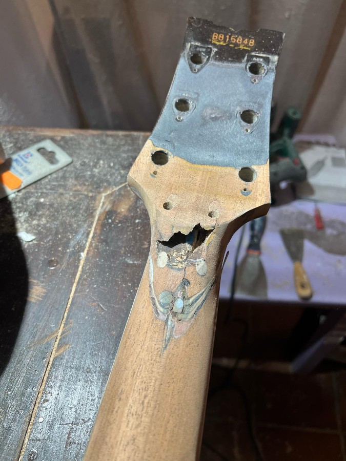

Paco
por el 11/03/2025 1 anuncio en Mercasonic
Bueno, ya le he pegado una lijadita y veo mejor lo que hay debajo.
Voy a tener que meter bastante madera ahí, no me gusta la reparación anterior, voy a poner madera nueva en la mayor parte.
Ahí veo bastante más tacos de MDM. No me gusta hablar mal del trabajo de otro, pero esa grieta central que hay es que no pusieron ni sargentos apretando la cola.
Como os decía, con calma, poquito a poco iré metiéndome en tarea.
index.php?controller=forum&action=view_attachment&attachment_id=202077
zos7
por el 11/03/2025
#29   Ya te digo, menuda chapuza
El Marin
por el 12/03/2025
Hostia, que destrozo.
Hay que sanear ahí a saco. Buen curro te queda.
