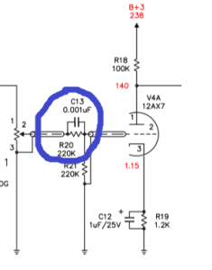

Y la última hasta el momento, esta vez teórica. En la fotografía que he puesto, ¿sabéis para que sirve esa resistencia en paralelo con el condensador?
La pregunta está formulada al revés. La pregunta correcta sería "para qué sirve ese condensador en paralelo con la resistencia". R20 y R21 forman un divisor de tensión para que a la rejilla de esa etapa sólo llegue la mitad de la señal que fijas con el potenciómetro, así es como si bajaras la ganancia de la etapa a la mitad. El condensador está porque, con unas impedancias tan altas, las capacidades parásitas (aunque sean pequeñas) forman un filtro paso bajo con esas resistencias, apagando los agudos; y ese condensador sirve para reforzar los agudos formando un filtro paso alto con las resistencias, contrarrestando el efecto de las capacidades parásitas.
