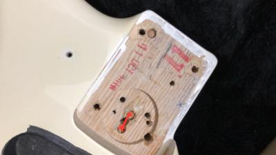

Aún así y dejadme ser un poco pesado con eso, el micro tilt debería ser como este:
Ossia
por el 25/08/2022
Y no como el que tiene…
Se tomarían tantas molestias para pasar el neckplate a 3 pernos que hasta fresarian de nuevo el agujero del micro tilt?
Ossia
por el 25/08/2022
A mi me parece más que originalmente el neckplate era de 3 pernos y se pasó a 4 y se taladró el micro tilt de acuerdo con la placa porqué, en este momento, está el agujero pero no sirve para nada…
Si así fuera, seguramente estaríamos hablando de una MiM, ya que en 2011 no se fabricaban USA con neckplate de 3 agujeros.

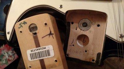

Jureweah
por el 25/08/2022
El microtilt en el de 3 tornillos debería ir más abajo. Esto fue lo que me hizo abandonar la idea de que originalmente fuese de 3 tornillos.

Estoy de acuerdo pero si miras el pocket hay un agujero tapado por debajo del actual y, por detrás, hay como un pegote que podría tapar ese agujero, que se ve un poco justo por debajo una vez puesto el neckplate de 4.
Según tú ¿ese agujero iría más abajo aún?
Ossia
por el 25/08/2022
Porqué… ¿me puedes medir la distáncia del centro del tornillo de la placa de 3 al agujero del micro tilt?
Jureweah
por el 25/08/2022
Puedes ver un ejemplo de la diferencia en la foto que colgué unos post atrás.
index.php?controller=forum&action=view_attachment&attachment_id=174558
La chapa de 4 tornillos a la derecha y la de 3 a la izquierda, en la guitarra. Distintas distancias del microtilt.
Ossia
por el 25/08/2022
Si pero ya parece que hubiera estado y se tapó
Me refiero a esa distáncia, donde el agujero actual queda enmedio
Ossia
por el 25/08/2022
Pero si… parece que debería estar bastante más abajo…
Ossia
por el 01/09/2022
Así, según lo aportado hasta ahora y asumiendo que se trata de un cuerpo Fender USA ¿Pensais que podría tratarse de un cuerpo perteneciente a una Fender American Vintage 70s Stratocaster del 2011?
https://www.fuzzfaced.net/american-vintage-70s-stratocaster.html
Según Fender esta serie estuvo en producción desde el año 2006 hasta el año 2012, lo cuál coincide.
Luego se modificó para adaptarla a un mástil Standard con neckplate de 4 tornillos y a un puente de 2 pivotes y de ahí todo el lío…
Noise
por el 01/09/2022 11 anuncios en Mercasonic
Pues no me parece descabellado que pueda serlo.
Ossia
por el 02/09/2022
Así pués, compañeros, según todo lo aportado, concluímos entonces que se trata de un cuerpo que perteneció a una Fender American Vintage 70s Stratocaster del 2011.
