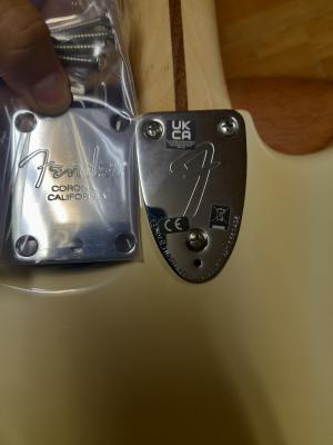

Aún así, no me cuadra el fresado del micro tilt que, de ser original, correspondría al sistema usado para la union con un neckplate de 3 agujeros y no al sistema utilizado con un neckplate de 4 agujeros.
Jureweah
por el 24/08/2022
#28 eso no es.
Edito.
El microtilt de la tuya corresponde a la de 4 tornillos
Tiene razón Fender. Pinta a Am Std que modificaron y despes volvieron al original.
Ossia
por el 24/08/2022
#29
Tiene toda la pinta de ser lo que dice Jureweah… Un cuerpo Mexico disfrazado para parecer USA.
Jureweah
por el 24/08/2022
#30 No. Fíjate que el microtilt en los 3 tornillos va más abajo. Tiene que ser Am Std, como dice Fender.
Yo pensaba en la Classic 70 por lo de los 3 tornillos, pero creo que tiene razón Fender.
Ossia
por el 24/08/2022
#31 Mmm… tienes razón, no me había fijado en eso…
Aunque no sé yo si ese pegote que se vé es el agujero de más abajo tapado.

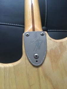

A tu pregunta ¿Existen MiM con neckplate de 3 tornillos con micro tilt? La respuesta es SI, existen. Hay reediciones de los modelos 70 con tres pernos fabricados en Mexico (dejo fotos abajo por si te sirevn de ayuda)
Como tus sospechas adivino que van por ese lado, ¿Podria ser el cuerpo de tu guitarra uno de esos MIM de tres pernos? Como poder, podria ser. Habria que comprobar que los 6 agujeros del puente son de fabrica entre otras cosas. Pero en mi opinion, coincido con Fender y Jureweah, apuesto por una American Standard
