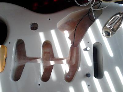

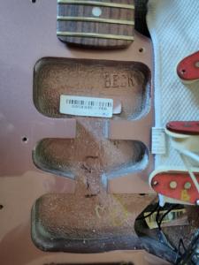

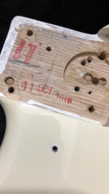

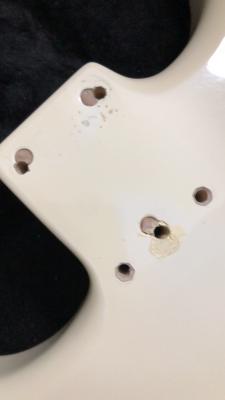

Hola,
Me vendieron este cuerpo como Fender American Standard HSS.

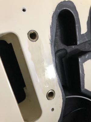

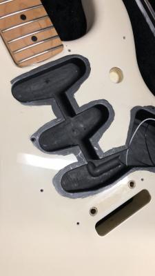

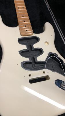

La primera sorpresa al desmontarlo fué que no es HSS sinó SSS como se puede ver.

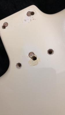

Luego también se puede ver que antes o después de instalar el puente de 2 pivotes, en algún momento llevó uno de 6 tornillos que fueron tapados y pintados en plan aficionado.

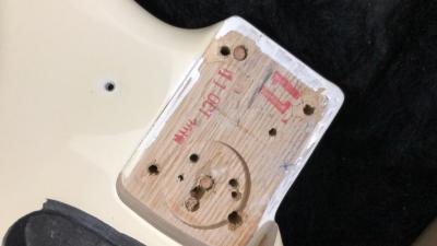

También, como podeis apreciar, originalmente llevaba un neckplate de 3 tornillos que se taparon y se montó una placa de 4 y hasta le hicieron un agujero para simular el Micro tilt que, evidentemente, no lleva, aunque parece que podria haverlo llevado…
En el cajón del mástil lleva estampado ,L1
El mástil con el que me vino es original ya que lleva el serial correcto de 2011.
En fin, que no me cuadra nada, no soy capaz de saber si es Fender, eso sí, el año cuadra con el mástil, aunque no el mes…
Aprecio cualquier aportación.
Muchas gracias!

Hola,
No soy especialista, pero pinta muy mal. Yo tengo una FENDER STRATOCASTER DELUXE 2013, y los acabados no tienen nada que ver. No tiene ese "grafito" en los huecos para las pastillas, y además hay espacio para pastilla doble en mástil y puente. Tampoco me cuadra ese pequeño agujero pintado igual que el cuerpo, arriba a la derecha. También si quitas la electrónica hay pegatinas con códigos de barras, marcas, indicaciones pintadas en el cuerpo... Debajo del mástil no sé, porque no lo he visto, no sé que sello tiene escrito o cómo es exactamente. Esto lo digo a modo de ejemplo, comparando con la que yo tengo, que es otro modelo un poco diferente.

#3 De nada! Lo compraste aquí en el foro o dónde?

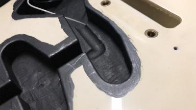

Noise
por el 17/08/2022 11 anuncios en Mercasonic
El agujero que lleva el cuerpo arriba a la derecha de la imagen, nunca lo había visto
makinon
por el 17/08/2022 3 anuncios en Mercasonic
Ese agujero es muy común en Fender, dicen que para colgarlas, dicen que como referencia del CNC,... Ni tengo ni idea, espero que pase alguien a sacarnos la duda, pero cuerpos Fender con ese agujero he visto algunos, y bajos también.
bangzilla
por el 17/08/2022
#6 Así es, por ejemplo esta es una classic player 50 del 60 aniversario.
Invader
por el 17/08/2022 1 anuncio en Mercasonic
According to Jeff Beilke from Fender, "That [hole] is indeed a byproduct of the routing machines utilized in our Mexico factory. I believe that's where the CNC machine actually holds the body in place in order to assure the correct cut. The US counterparts just use slightly different machines, which leave no hole. In the past the US factory used to plug those holes, but it's been a while since we've undertaken that process."
Jureweah
por el 17/08/2022
#8 un poco contradictorio ¿no?
Las maquinas de USA no dejan esa marca... en USA antes las tapaban pero ahora no.
A saber...
Mi Am Std del 2007 tiene esa "marca". Mi Player México también.

Noise
por el 18/08/2022 11 anuncios en Mercasonic
Entiendo que es exclusivo de las fender Made In Mexico.
En las made in USA se podian apreciar los "dowel holes" que son muy diferentes.
Solo he tenido dos MIM y sinceramente no recuerdo verlos, aunque no puedo descartarlo tampoco.
Pero ni las made in USA ni las MIJ que he tenido traian ese hueco

Noise
En todo caso, y dando por hecho que eso sea asi, la respuesta al compañero que plantaba la pregunta seria que se trata de un cuerpo Fender fabricado en Mexico
