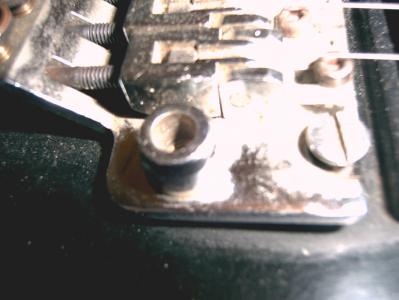

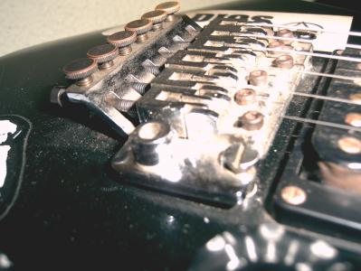

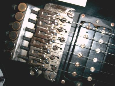

hairmetal46
por el 06/09/2012
No se aprecia bien, pero al fondo del agujero, hay una rosca, para enroscar la palanca de un trémolo. (en la 1º foto, se ve el comienzo de la rosca al fondo del aujero)
La pieza redonda que hay a la boca del agujero, se rosca tambien hacia los lados, pero solo media vuelta a derecha ya izquierda, con eso se aprieta y afloja ligeramente, pero nada mas. A ver si sacais algo en claro.

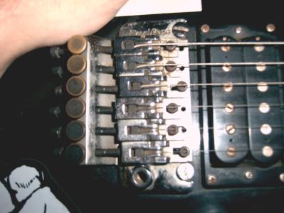

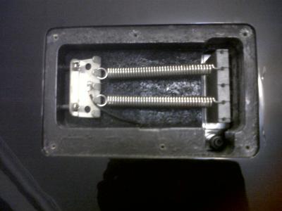

Compañero,lo tienes muy chungo para encontrar una palanca asi aunque hay otra solucion,aunque antesnecesito que heches una foto a la parte de atras del puente (por la tapa de atras de las cuerdas)
hairmetal46
por el 06/09/2012
En el bloque de acero pone US PAT. 171 4 716 661(no son numeros exactos pero eran con ese orden y ese numero de cifras)

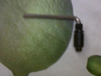

Bien,empecemos con este mini tutorial:
En la 1º foto se lamisma posicion de la foto que has subido,y lo que haremos será meter una llave allen (en otras guitarra sera con llave inglera pero por lo general,es asi)
En la 2º,se ve como desenroscamos la pieza hasta sacarla (mientras,hay que sujetar la rosca que hay en el puente para poder desenroscar la pieza)

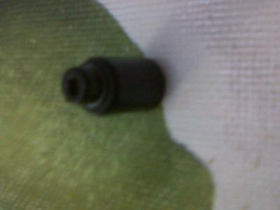

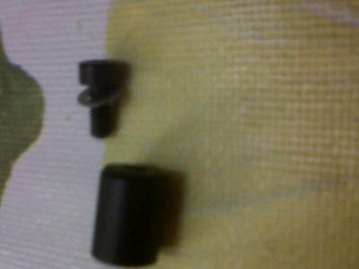

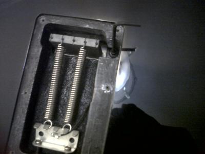

Ahora,en la 3º foto se ve la pieza que sacaremos de la parte interior de la guitarra
Ya en la 4º se ve que esa pieza esta compuesta de un tornillo y un tubito de metal
En la 5ª se ve la rosca ya extraida tambien
En la 6º foto es como te vendria la palanca (la llave allen hace como de la palanca) y bueno,debemos de desenroscar la pieza (es decir,separar la parte exterior e interior)

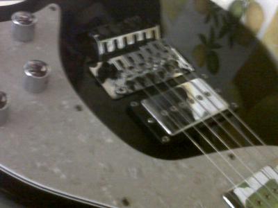

Como vemos en la 7ª foto,pondremos la parte exterior ya a la guitarra y la pondremos de canto para que no se caiga ninguna pieza
Y finalmente,metemos la pieza interior al puente,enroscamos con fuerza (siempre sujetando la otra parte para que agarre) y voilá!
Recomendaciones: cada X tiempo,revisa ya esta pieza y aprietala para que nunca baile y asi la palanca se quede firme :)
