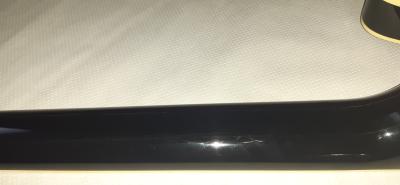

Hola a todos.
Hacía mucho que no escribía, pero gracias de antemano por la ayuda. Es una tontería, aviso. :)
Tengo una Gibson de 2008 que suena que te mueres de bien, es perfecta para mi forma de tocar y no me quiero desprender de ella ni con mis manos muertas, peero... le han salido las típicas líneas nitro en las parte del mástil (es un 3 piezas). Todo el mundo con el que he hablado me dice que no es nada, y no lo es, pero al tocar noto (mínimamente, como sólo una persona tiquismiquis como yo puedo notar) las líneas.
¿Hay alguna forma de mitigar la sensación sin hacer nada drástico? De momento no he probado pulimentos ni ceras ni nada sin preguntar antes. La gente con la que he hablado me ha dicho que no hay que hacer nada, que si acaso que se la venda. XD Pero claro, no son expertos y aquí sé que alguno hay. ;)
Lo dicho, ¿Algún consejo?
Gracias de nuevo.
Un saludo.
J.C.

Con pulimento (sin siliconas) se puede suavizar, pero es a base de reducir el acabado . Puedes probar a ver.
La opción cara es reacabar de nuevo la zona. No hay que pintar toda la guitarra, solo la trasera del mástil . Pero hay que mandársela a alguien que pinte bien y te iguale la zona repintada de la que no lo está. Eso a la larga, puede devaluar el instrumento pero si no tienes intención de venderla, te da lo mismo.
Yo no haría nada salvo seguir usándola. La propia fricción de la mano, irá suavizando la zona y al mismo tiempo, añadirá más desgaste al instrumento. Pero eso es lo normal y hay que vivir con ello.
