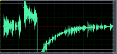

Hola gente. A ver si alguien me puede dar una mano.
Le cambié las pastillas a la guitarra y cuando cambio entre una y otra al grabar hace ruido de interferencia y pasa lo que se ve en la imágen.
Pongo el link del audio donde se escucha y la imágen correspondiente de la grabación en el Adobe Audition...

No soy ningun entendido en el tema pero puede ser un problema con las soldaduras del selector de pastillas, revisa que todas esten bien.
Tariu
por el 18/07/2014
Ahí suena a suciedad... pero también en gran parte a un selector de mala calidad o desgastado... Repasa soldaduras, aunque seguramente no venga de ahí, prueba a limpiarlo... y si no tocará instalar uno bueno.

A mi me pasó mismo y al final..selector nuevo..Haz caso a tariu y no te compliques..terminas antes y te aseguras poder funcionar con normalidad...

#4
Es que le puse un selector nuevo marca gibson!!!

Pues mira otra vez las soldaduras..Tampoco descartes que pueda estar defectuoso el selector

Pues todo apunta a lo que dice el maestro: limpia o cambia el selector.
Sin embargo, según el sonograma parece que se mete un componente de continua (DC)... ¿las pastillas que has puesto son activas?
