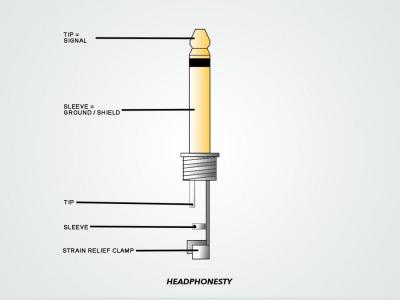

Las soldaduras han de realizarse correctamente y tal como aparece en el dibujo que adjunto (siendo sleeve el blindaje) , no hay más misterio.

#19
Vale, entonces creo que el problema de mi cable es la calidad del blindaje, es de esos que son como un papel y le dan la vuelta a los cables internos y se cortan facilmente con el movimiento, voy a buscar un cable mejor y les cuento mi experiencia
